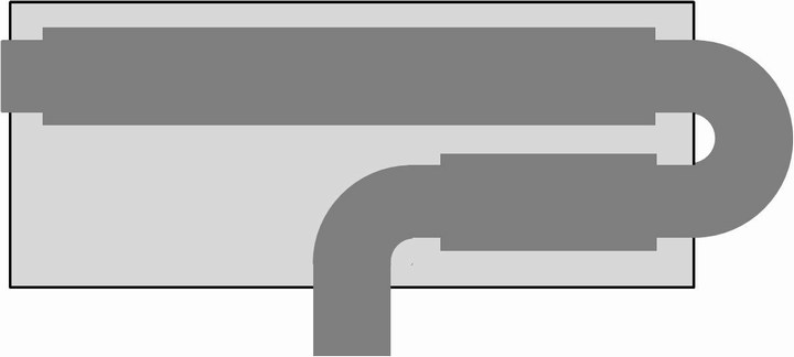

De B207 zit er ondertussen en het is nog wachten op de Rotrex, dus ... de uitlaat. Downpipe gehecht en moet naar de lasser. Dat gaat allemaal wel. De kat kan ik er vrij eenvoudig tussenuit halen. Zit er tussen met v-band klemmen. Maar nu de einddemper. Ik zie die van Tullett eerlijk gezegd niet zitten. Maar de keuze in 3 inch is niet reuze. Dus blijft zelfbouw over. Het mooist zou een expansiekamer systeem zijn, maar eigenlijk heb je daar met een 3 inch systeem niet voldoende volume voor. Als je dan wat verder gaat kijken naar wat met absorptie mogelijk is, kom ik een beetje op het volgende:
mini-Own design_bend.jpg (14.56 KiB) 6720 keer bekeken
Dus maximaal volume benutten met een ovale kamer en zoveel mogelijk oppervlakte in de demper creeren. De verdikte delen zijn 100 mm doorsnede geperforeerde buizen. Dat heeft als bijkomend voordeel dat de gassen daar kunnen expanderen, en dus ook wat afkoelen. En het werkt ook een klein beetje dempend, zoals een expansion chamber, maar dan met een klein volume. Demper behuizingen, lege hulzen zeg maar, zijn van Fox beschikbaar. Bijvoorbeeld 278x192 mm (OEM is 290x170 mm). Daarmee kan je een 65-70 cm lange demper maken, rekening houdend met een extra 180 graden bocht, die natuurlijk ook ruimte in beslag neemt. Voordeel is dan wel dat alle twee de achterbanden goed warm gestookt kunnen worden :D
Commentaar? Je kan heel wat variaties op dit thema maken, maar gaat meer over het algemene idee. Ik verwacht niet dat iemand me kan vertellen wat de demping gaat zijn, gaat meer om 'heb je wel rekening gehouden met'.
Re: Uitlaat SC400
Ik heb ongeveer hetzelfde in m'n hoofd gehad, maar daarbij uitgegaan van een (lege) OEM 2.2 uitlaatbehuizing. Om het simpel te houden, want dan heb je de zijdragers allemaal al. Aan OEM 2.2 uitlaten geen gebrek. :wink:
Maar verder ongeveer hetzelfde concept. Ook zitten denken om i.p.v. die U-bocht return, op het eind in de demper een stukje expansiekamer te maken waarbij het de lange pijp uitkomt en verderop omgekeerd weer de korte pijp in gaat.
Ook geen idee of het geluid geen shortcut neemt tussen die 2 pijpen en je dan dus het eind van de lange pijp dicht zou moeten houden. (of de korte dicht, of misschien een scheidingswand ertussen??)
Het blijft toch gewoon uitproberen denk ik. En doorlopend 3" zou niet nodig moeten zijn met de gasafkoeling, dus je kunt ook konisch aflopend van 3"naar 70mm gaan. 2.5" is misschien toch wat te klein op het eind voor je 400pk ... :mrgreen:
