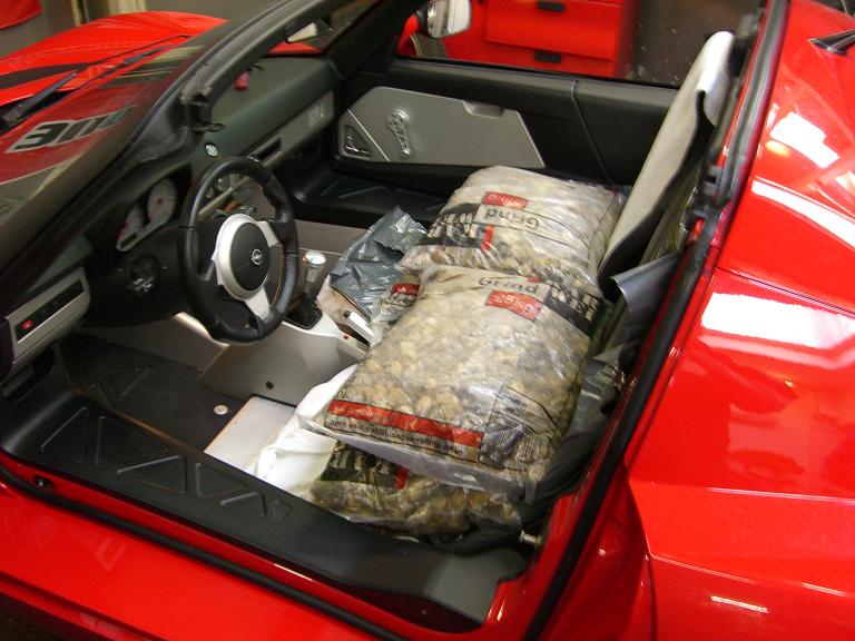

Dit was de eerste speedy die pitbox uitgelijnd heeft. Ik wist precies waar ik aan begon. Pitbox moest de speedy leren kennen en wisten ook niet precies wat ze moesten verwachten. IK wist dat grotendeels wel. 2 "moeilijkheden": 2x75kg in de stoelen plus een halve tank benzine, maar dat wist Pitbox ook al (stond in hun boek over standaard uitlijngegevens, en dan de cambershims. Bij mij moesten er alleen shims uitgehaald worden wist ik van tevoren. En er zaten genoeg dunne shims rondom op om genoeg te kunnen spelen met het camber.

2x 75 kg :shock: :
Dus Maik "" als je alléén in je speedy rijdt, klopt er weer niks van :shock:

jans schreef:Dus Maik "" als je alléén in je speedy rijdt, klopt er weer niks van :shock:
Jawel hoor, je auto is dan niet meer symmetrisch inderdaad, maar de uitlijning "klopt" nu gewoon. Dat wilt zeggen, de uitlijngegevens zijn nu 1 op 1 te vergelijken met de fabriekswaardes en waardes van andere mensen die deze methode toepassen.
Als je zonder gewicht uitlijnt klopt er ook niets van als je in je eentje of zelfs met z'n 2-en in zit volgens jouw redenatie, maar de uitlijngegevens van een auto die zonder gewicht is uitgelijnd zijn niet te vergelijken met de waardes van een auto die MET gewicht is uitgelijnd.
Snappie? :wink:
Wil niet zeuren, maar is het dan niet handiger om gewoon in de auto te blijven zitten, i.p.v. 2 keer 75 kg :?: Want als je dan alleen rijdt, is de afstelling perfekt.
jans schreef:Wil niet zeuren, maar is het dan niet handiger om gewoon in de auto te blijven zitten, i.p.v. 2 keer 75 kg :?: Want als je dan alleen rijdt, is de afstelling perfekt.
Zooo weeg jij 150 kg Jan :shock: :P
Helaas werkt het niet zo i.v.m. de bumpsteer setup van de speedster. Wat je instelt heeft dan geen relatie meer tot de normale uitlijn waardes. Zie ook posting van mij een tijd terug met het bumpsteer grafiekje.

Mark ik snap er niks van. Zeg je nu alleen maar dat de waardes anders zijn of dat je helemaal geen (betrouwbare) waarden krijgt zonder gewichten. Dus met andere worden Stel dat je door schade en schande een bepaalde setup hebt zonder gewichten kun je die afstelling dan op een andere speedster krijgen dan ook zonder gewichten?
