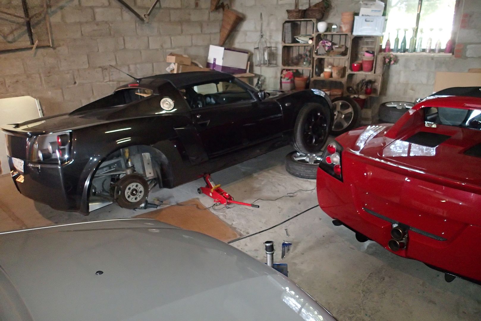

m'n professionele werkplaats en veilig

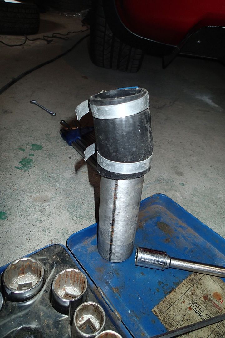

De boosdoener.....
aangepaste spanbanden kopen en een gewalst tussenstuk met een Samco darm (op aanraden van Frank)

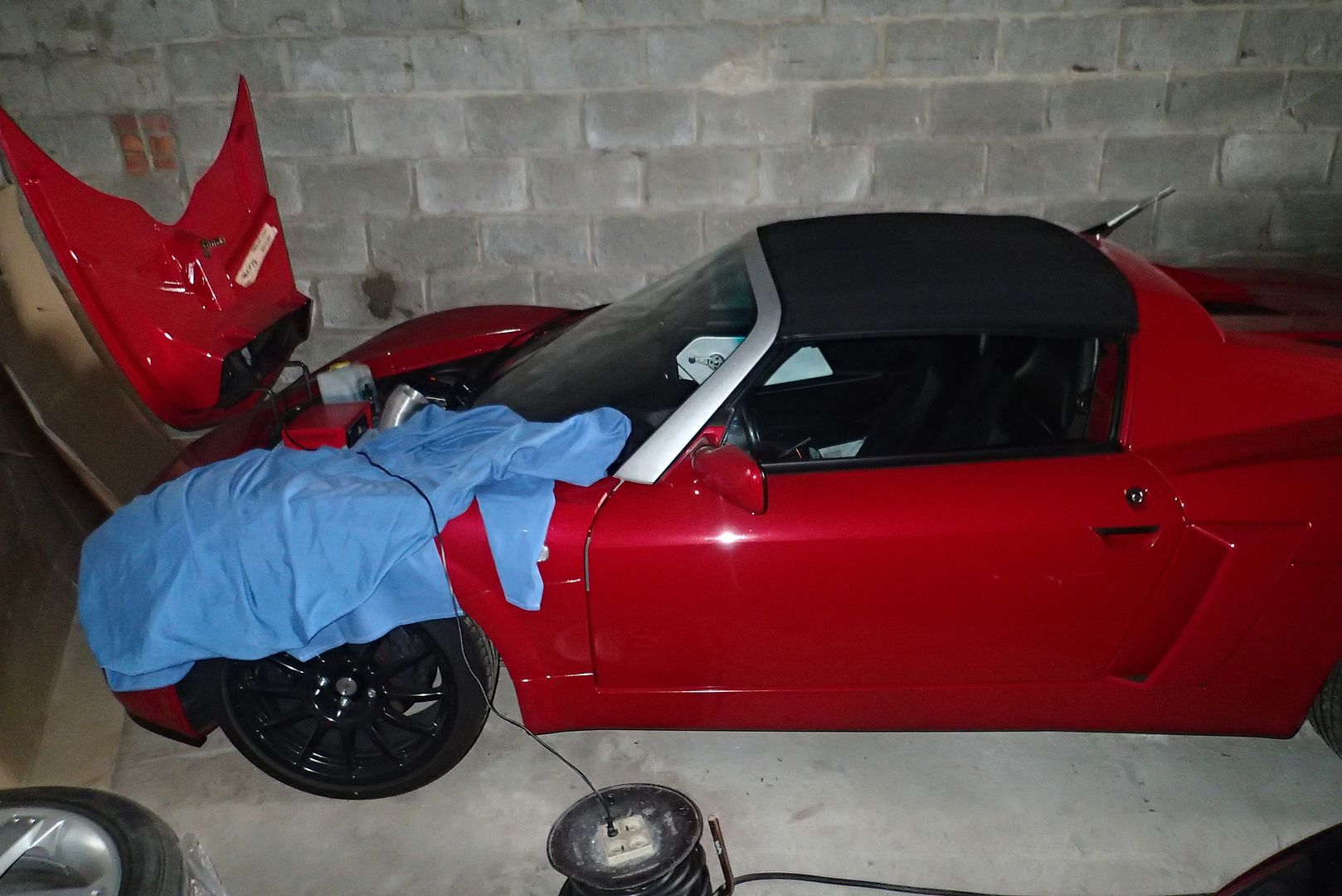

De rode z'n batterij nogwat bijladen en gebruiken.
De boosdoener.....

Zelf ook gehad, opgelost met een Sparco slang kant & klaar. Je moet speciale klemmen gebruiken inderdaad, die rondom evenveel kracht hebben ipv. meeste kracht waar de wartel zit.
Re: Tibby's beest
Yep, klopt.aKra schreef:Zelf ook gehad, opgelost met een Sparco slang kant & klaar. Je moet speciale klemmen gebruiken inderdaad, die rondom evenveel kracht hebben ipv. meeste kracht waar de wartel zit.
