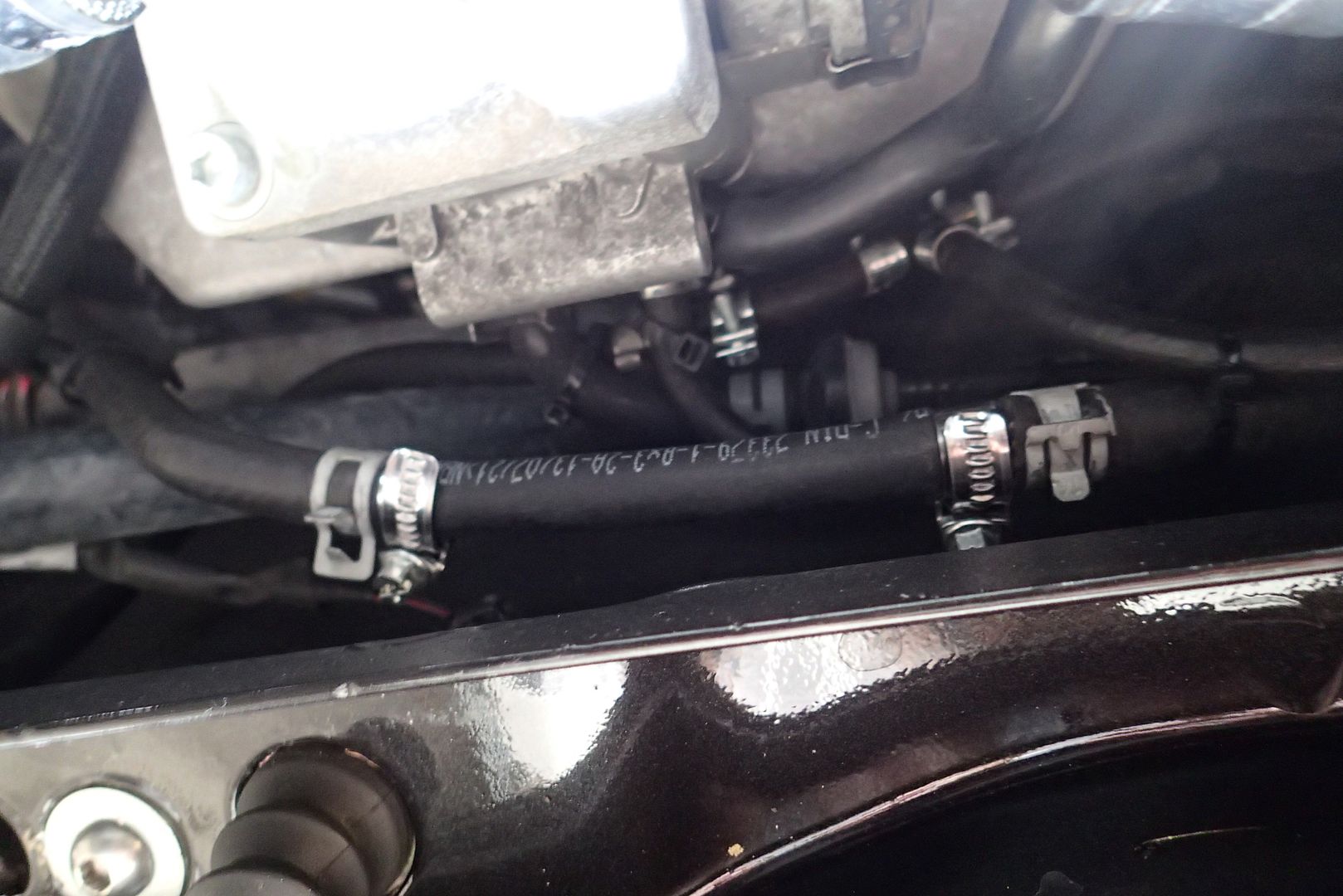

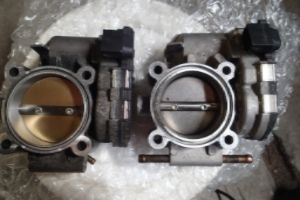

oem gasklep vs geported leh gasklep.
Kijk ook naar de LET gasklep die aansluitingen heeft voor koelwater zodat de gasklep verwarmd wordt (wintermaanden).
Bij de LEH gasklep (geported) zijn deze weg wat resulteert in een merkbaar koelere gasklep.
Bypass mod koelwater (vlug in mekaar geflatst)
stationair draaien ok
Testrit, zeker ok! Merkbaar vermogenwinst in hogere toeren. (gemeten met m'n betrouwbare buttdyno :bag: )
Fjanssens heeft mij wel aangeraden het rustig aan te doen. :roll:

Volgens mij zit er een wateraansluiting op je gasklep om je wax te smelten. Koud is de wax hard en blijft de gasklep iets open staan voor een hoger toerental bij koudstart. Als de motor en het water warm is, smelt de wax en sluit de gasklep weer normaal. Hierdoor draai je weer std toerental. Tenminste, zo werkte het bij de oude nissans...
Maar goed om te lezen dat je alweer op de baan bent :yes:
