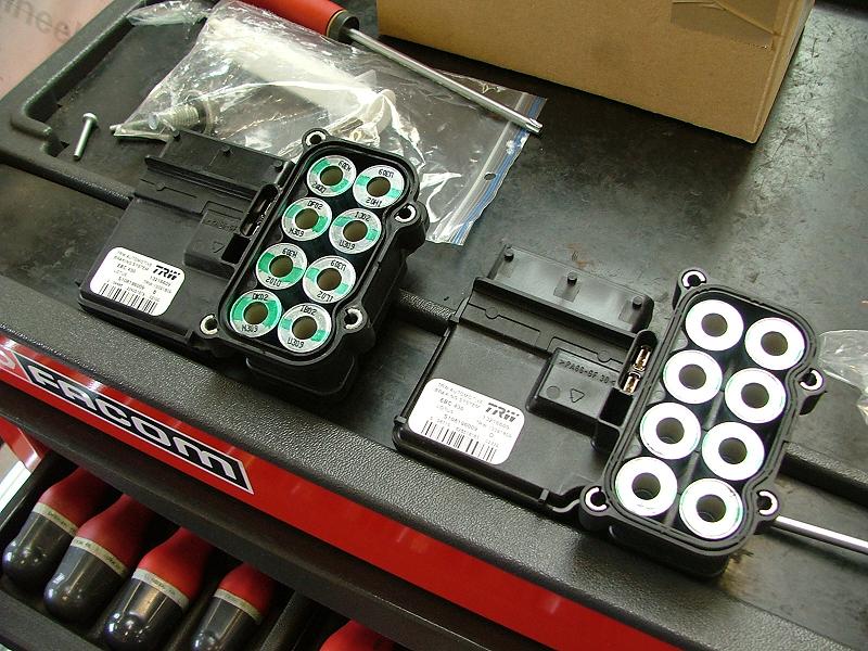

Nog even de pics erbij :idea:
Onderkant van bijde regelunits (geen enkel verschil zichtbaar, behalve de id. stickers):

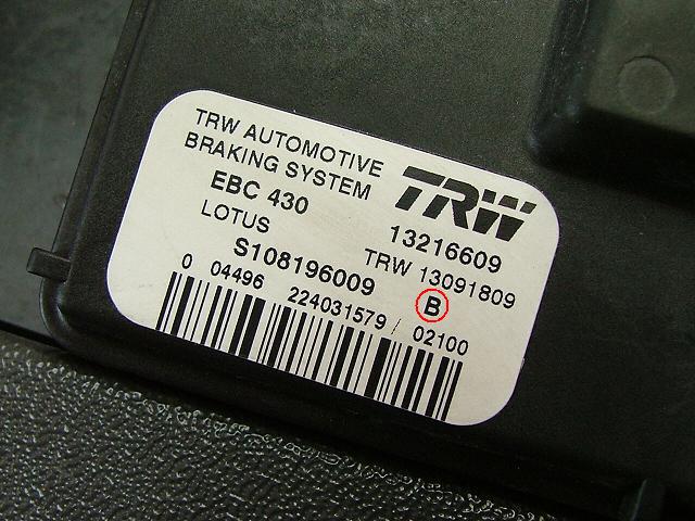

De sticker van de oude unit. Deze heeft een codering B (heb ik rood omcirkeld):
