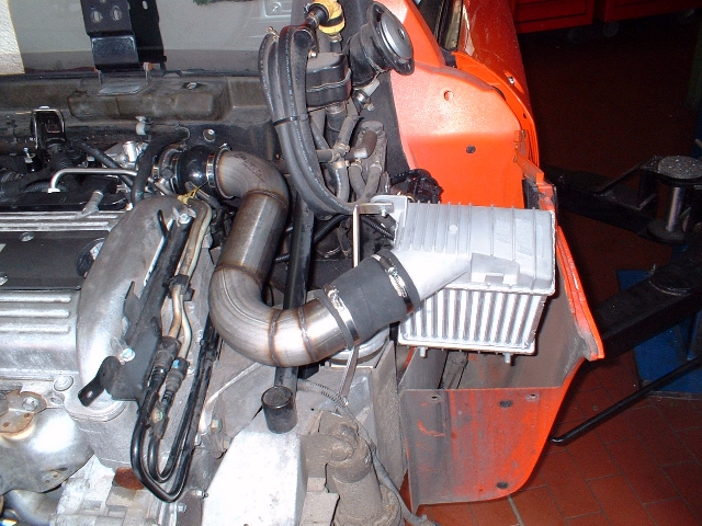

Ik heb op het laatste moment nog 2 extra dingen gedaan, een extra (lucht)oliekoeler naast de bestaande warmtewisselaar zodat ook bij eventueel zwaar circuitgebruik de olie voldoende koel blijft en een uitlaat van Dbilas zelf (zij gebruikten ook wel eens Bastuck vroeger), omdat deze nog makkelijker de turbo laat opspinnen en ten opzichte van de Opel Cup uitlaat een pk of 8 extra zou geven met deze combi. Ook zit er een pop-off valve op en hebben ze de motor mount inserts voor me gemonteerd, maar dat was ik al van plan.

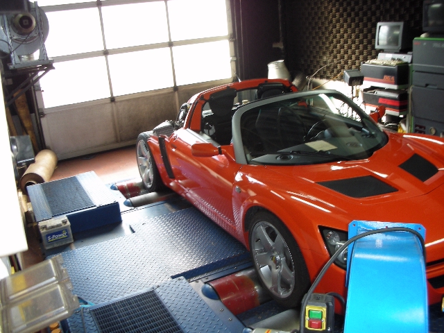

Het resultaat is 259 pk bij 6195 RPM en 320 nm koppel bij 5140 RPM (gemeten met 32 graden buitentemperatuur, gecorrigeerd naar DIN 70020) en max. RPM is op 7300 RPM gezet. Als ik mijn grafiek gescand heb, zal ik hem nog wel eens plaatsen.

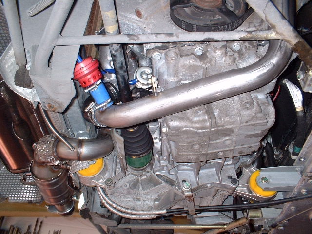

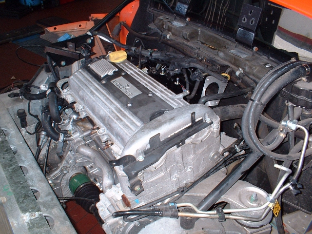

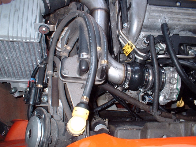

een paar fotootjes

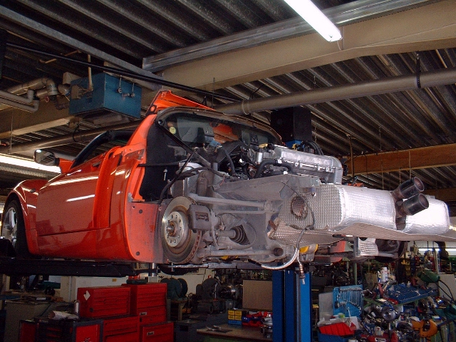

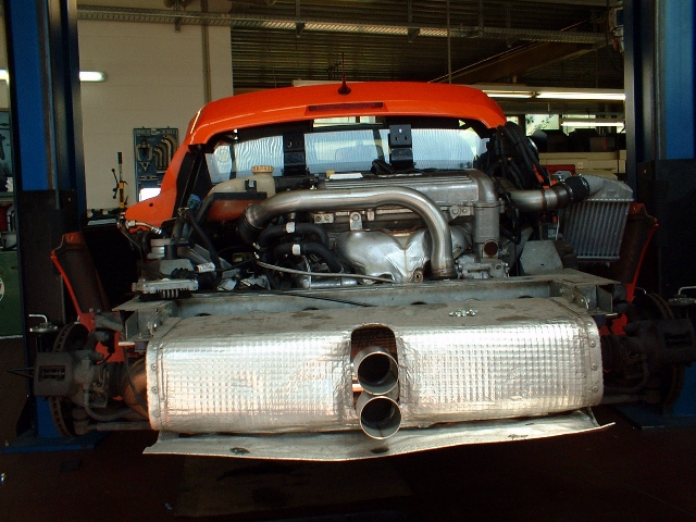

en nog een paar

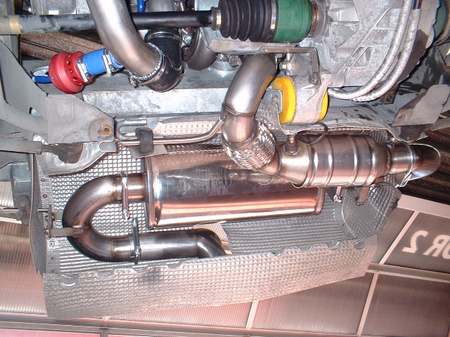

en nog een paar

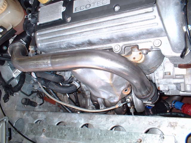

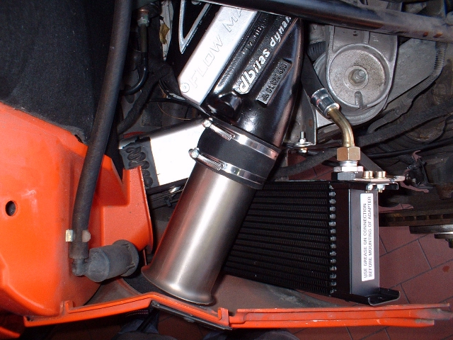

en de laatste
Ik weet in ieder geval wat jij gaat doen dit weekend. :thumbup:
Dat zijn mooie waardes zeg. Het max. koppel wel wat hoog in toeren voor een turbo, maar dat zegt niet zoveel, hij zal nog best wat koppel bij lagere toeren hebben? Hoeveel Nm heeft hij bv bij 2000tpm?
Ziet er netjes uit allemaal, veel plezier met je nieuwe bom :)
Ziet er netjes uit! Tijdje terug ook de installatie bij Peter bekeken, vind het erg netjes gedaan. Enige puntje wat ik zelf had is dat ze een beter hitteschild hadden kunnen zetten bij de wand naar de kofferbak. Ik gok dat die wel HEEEL erg heet gaat worden.
Hoe is het gevoel met het on-boost komen van de turbo? Is het heel erg merkbaar of gaat dat subtiel? Ben erg benieuwd hoeveel boost ze draaien met deze setup.
