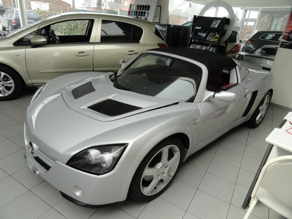

Die speedster is ook door Uwe gedaan en hier zijn ze mee geeindigd
http://youtu.be/fxUP2ScETyg
Onderblok was door Klasen geprepareerd maar lekte. Uwe opgelost. 8)

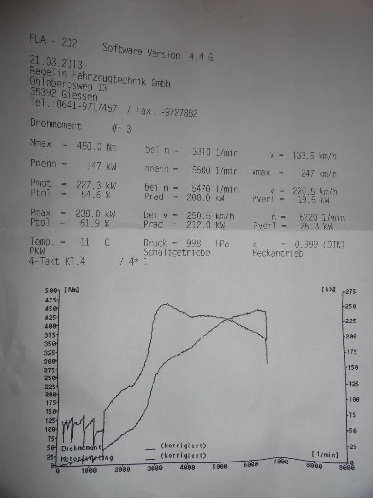

Omdat ik niet kon wachten op Uwe volgende week ben ik de speedster vandaag zelf gaan halen. :lol:
Ik heb er in alle weer mee gereden naar hier: regen,sneeuw :evil:
Helaas is het vermogen niet bruikbaar op de weg: 1 tot z'n 3 geen grip met 245 achterbanden :?
Dat ding blaast, fluit gelijk ne bezettene :shock:
In z'n 5 trekt dat ding gewoon kasseien uit de grond bij wijze van spreken :shock:
Foto's volgen nog....
grtz van een zeeeeeeeeeer onder de indruk bestuurder :lol:

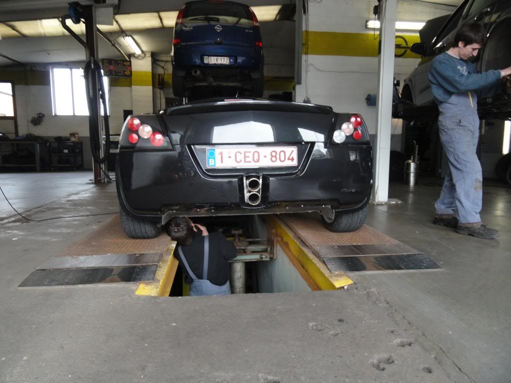

Ik zou Tibby niet zijn als ik weer es problemen heb. :?
Bij hevig remmen zwabberd de wagen naar links en rechts. Door een putje/hobbel rijden breekt de achterkant uit, dit ZONDER gas te geven of dergelijke. Ik dacht dat dit aan de ATS velgen lag. Bij de NA velgen gebeurt dit euvel minder.
Over een paar uur wordt de wagen door de plaatselijke Opel dealer (ook speedstereigenaar) nagezien voor de keuring. Ik ben eens benieuwd wat eruit gaat komen...
Indien er problemen zijn moet de wagen terug naar Regelin.
Dus Gertje, nog effe wachten :(

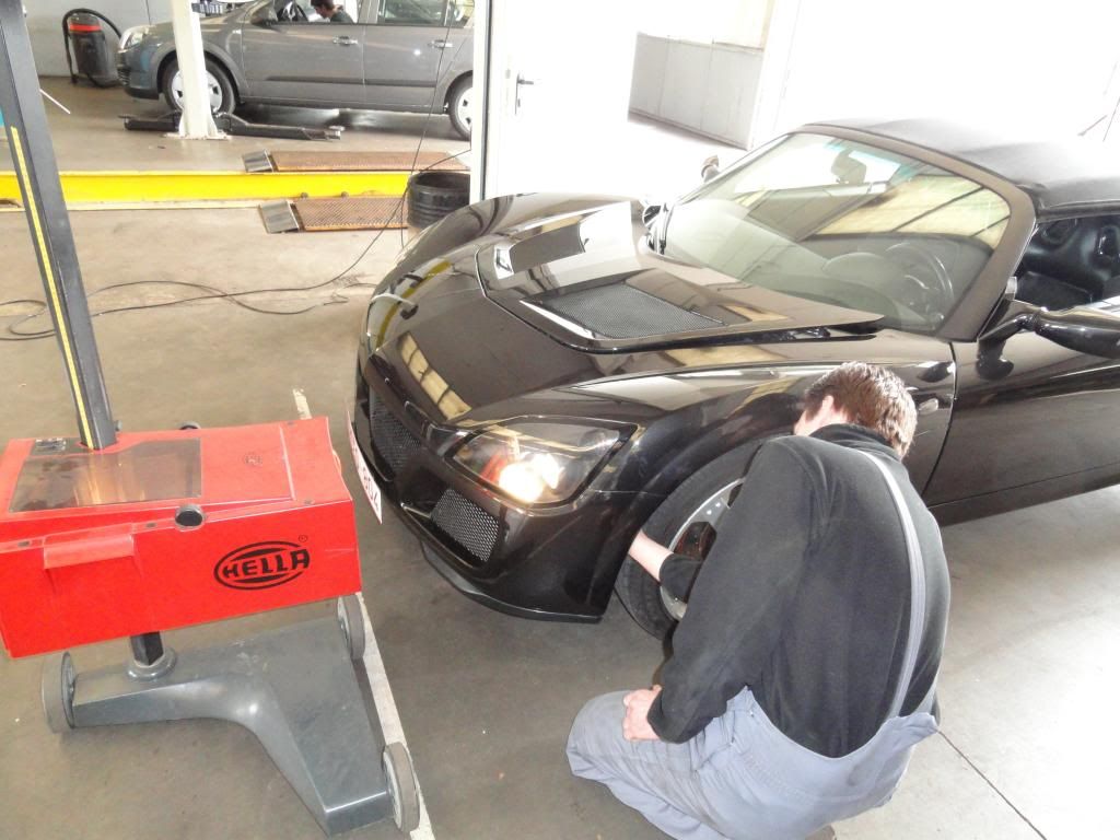

Ik vermoed dat dat met de uitlijning te maken heeft. Dus even naar Wateringen om je wielstanden goed te laten zetten. Plus je bandenspanning checken ...
Berichten: 4556
Re: Tibby's beest
Dacht ik ook ergens. Bij het plaatsen van de toelinks is de wagen geometrie aangepast geweest. Dacht ook aan bandenspanning. Maar de Na velgen alle vier op 1.8 bar gezet.grtz

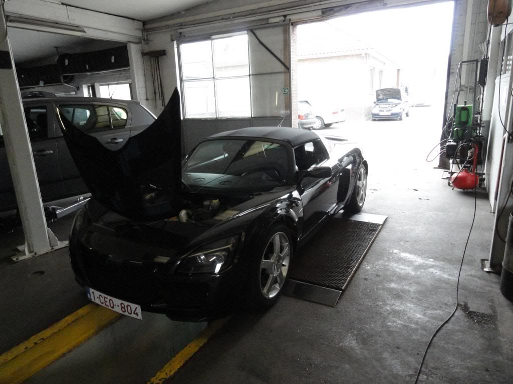

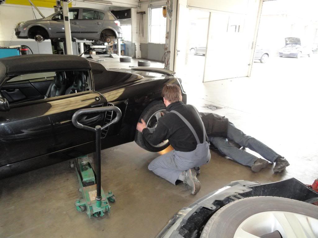

Wagen binnen gebracht voor checkup keuring by Jooken Rummen.
Na controle van de driehoeken blijkt er speling op te staan :(
Lichtjes afgeregeld
Tegencontrole gedaan bij de eigenaar zijn speedster.
Ik ben nog niet aan het rijden,de wagen zweeft over de baan. :|
grytz

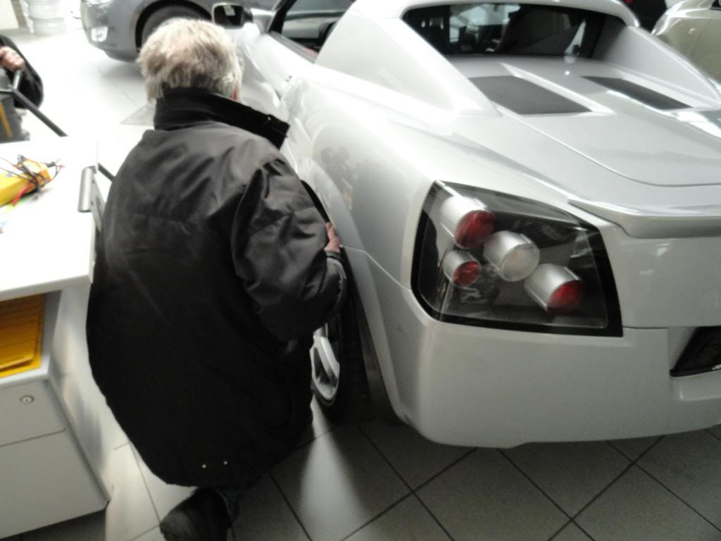

Heeft uwe de auto afgeleverd op de DTC´s, of op deze NA velgen? (om te begrijpen op welke zet hij de boel had moeten uitlijnen)
Berichten: 4556
Re: Tibby's beest

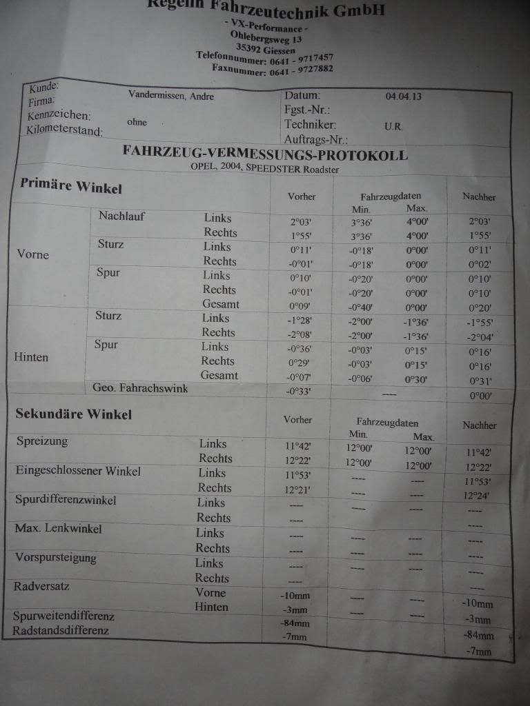

Ikzelf ben de wagen gaan halen.Ik kon niet meer wachten erop.Op de wegnaar huis had ik terug moeten gaan. Ik had dit niet gedaan omdat ik de wagen niet wou terug brengen. Er lagen de Ats velgen op. Maargoed, Uwe stuurt me een volledige set ophangbushings af. :thumbup:
Berichten: 4556
Re: Tibby's beest
Afstelling geometrie na plaatsen van toelinks. Mss iemand een opmerking hierover? Alle info is handig.
