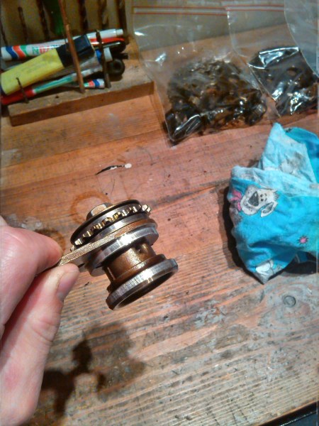

balansassen voor sanderke verwijderd
goed voor later
goed voor later
- IMG_20141025_183327 (450 x 600).jpg (75.5 KiB) 4109 keer bekeken
- IMG_20141025_183348 (450 x 600).jpg (76.52 KiB) 4108 keer bekeken

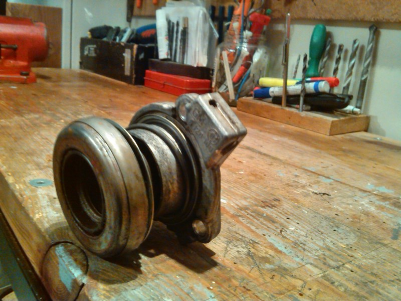

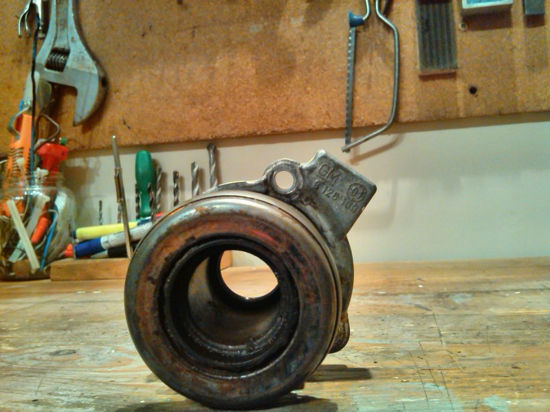

dit is de nieuwe
in het gaatje beetje verder van de aansluiting van de toevoer zat ook allemaal olie
- IMG_20141111_183446 (800 x 600).jpg (100.82 KiB) 4046 keer bekeken
- IMG_20141111_183439 (800 x 600).jpg (108.75 KiB) 4044 keer bekeken

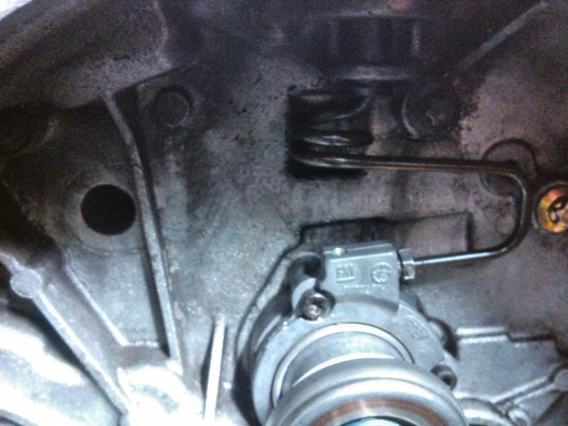

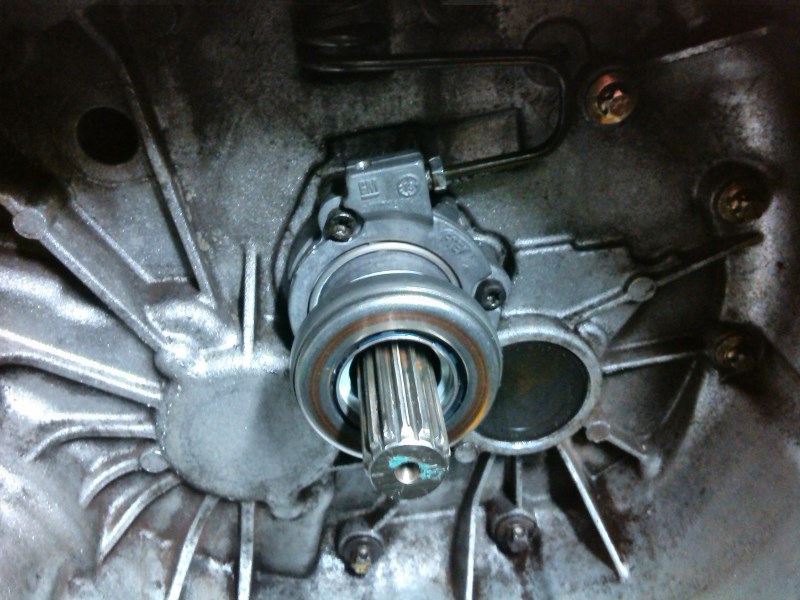

dit is hier de oude die eruit komt
- IMG_20141111_195558 (800 x 600).jpg (116.18 KiB) 4056 keer bekeken
- IMG_20141111_195547 (800 x 600).jpg (109.68 KiB) 4052 keer bekeken

Normaal gesproken kan je deze helaas niet testen voordat de motor + koppeling er weer op zit tenzij je een manier weet te vinden dat hij niet 'te ver' kan uit schuiven. Als dat wel gebeurt schiet de zuiger uit de cylinder en krijg je die bijna niet meer (lekvrij) terug en moet weer een nieuwe worden gemonteerd.
Wat wel vaker gebeurt bij deze is dat de kleine o-ringen lekken cq. scheef zitten tussen de metalen pijpjes en in het metalen blokje bovenop de bak waar ook de ontluchting zit. Dan loopt de olie tussen de O-ring langs, uit het blokje langs het pijpje omlaag en druppelt dan op de koppelingcylinder.
Als je dus de koppelingscylinder kunt blokkeren met een klem oid. dan zou je wel (ontlucht)druk op het systeem moeten kunnen zetten en dan kijken waar het systeem lekt.
