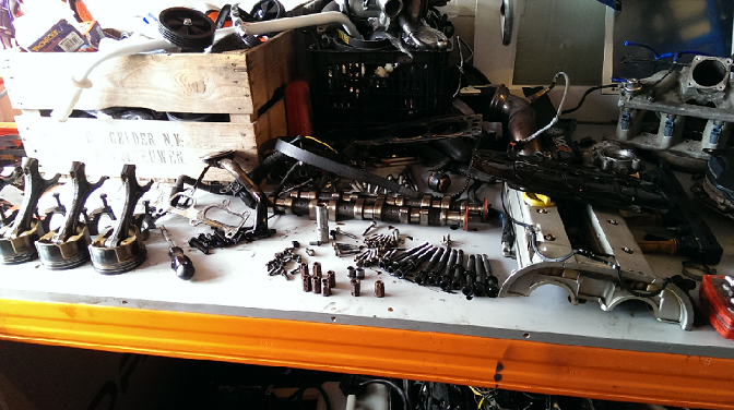

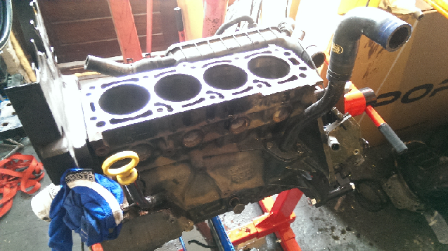

3 uurtjes bezig geweest motorblok uit elkaar ziet er netjes uit amper slijtage op de zuigers.
alles was orgineel dus zuigers kunnen 600pk hebben maar nu onderdelen bij elkaar sprokkelen.

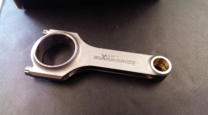

Drijfstangetjes zijn besteld 241,- Euro exlcusief 20 euro verzending.
Lekker budget maar ik ga toch maar tot 350pk maar kunnen volgens specs 600-700 hebben. '
Uit eerdere aankopen van andere gelezen dat het prima stangetjes zijn.

Holy moly dat is snel drijstangen al binnen :D
Re: Weazle"s Beast.
Geplaatst: 21 mei 2016 12:14
door Weazle

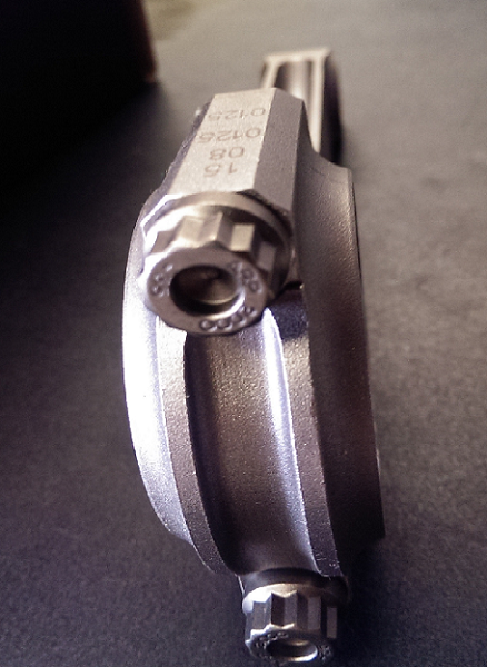

Zeker netjes verpakt mooie handleiding erbij met aanhaal momenten garantie kaart van 1 jaar duidelijke informatie en zeer snel opgestuurd vannuit duitsland kwamen de drijfstangen.
