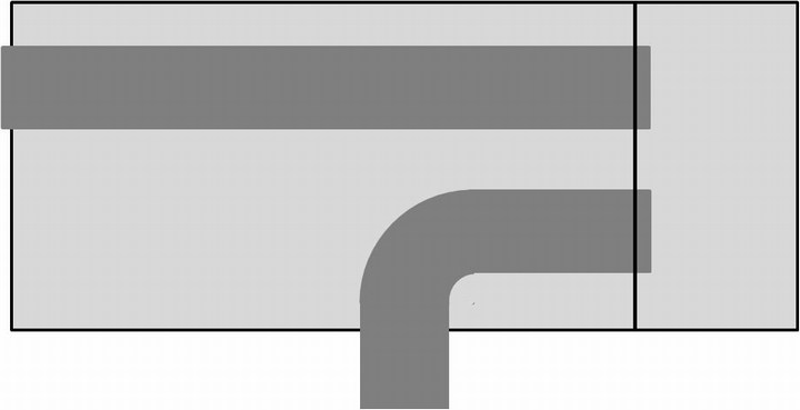

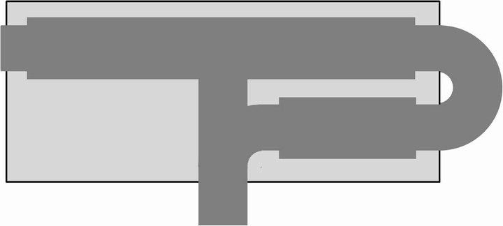

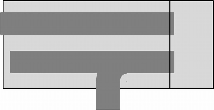

Dat zou er dus in het geval van Frank, expansie kamer of resonator, zo uit zien:
mini-Own design 3.jpg (18.08 KiB) 7218 keer bekeken
En van Arno, uitdoven van bepaalde frequencies (kan op meerdere manieren, dit is er een van waarbij je looptijdverschil gebruikt):
mini-Own design 2.jpg (14.32 KiB) 7220 keer bekeken
Of een combinatie, waarbij je voor uitdoving de weerkaatsing van de doodlopende buis gebruikt
mini-Own Design 4.jpg (19.07 KiB) 7220 keer bekeken
En natuurlijk heeft alles zo z'n voor en nadelen en is er geen clear winner. En natuurlijk moet het ook nog zo in elkaar kunnen worden gezet dat je in ieder geval bij het absorptie gedeelte kan komen. Afijn, food for thought. Ik ga ook eens aan die frequencies rekenen. Iemand hier die eens een frequentiespectrum heeft opgenomen rond de 6000 RPM? Liefst zonder demper.

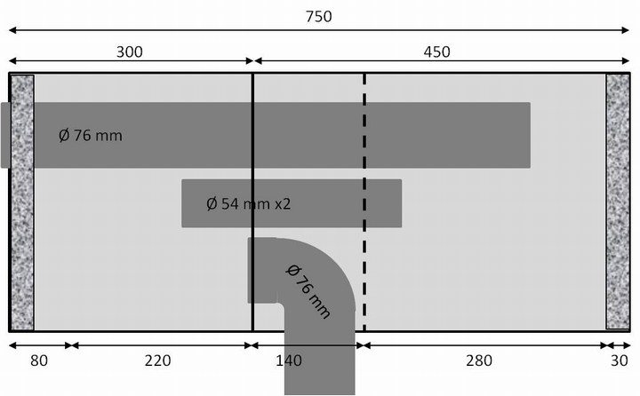

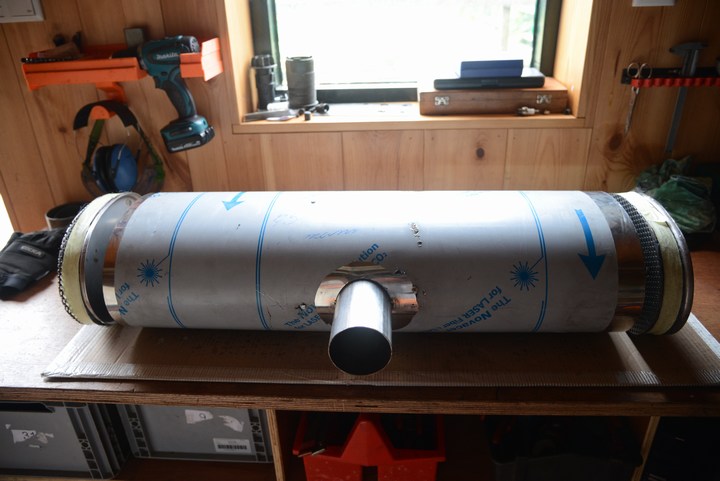

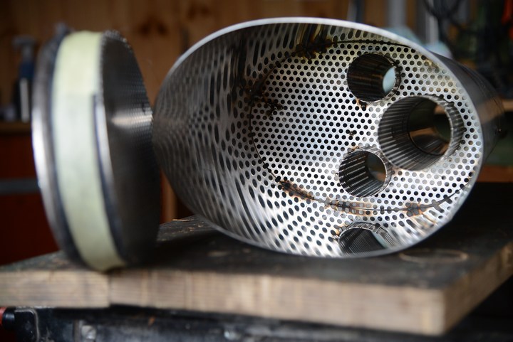

Het is uiteindelijk toch een schottenknalpijp geworden. Ongeveer deze (met wat wijzigingen in het werk):
Dus twee kamers, de eerste wat langer dan de tweede. Schot in de eerste kamer is geperforeerd en doet alleen dienst als versteviging. De einddeksels dubbel met geperforeerde plaat en wol van roestvaste schapen ertussen. In metaal ziet het er ongeveer zo uit:
Ik moet nog een wandje lassen. Zit nu vast met schroeven omdat het nogal een heisa is om die wanden/deksels er in te krijgen als het demperhuis wat is vervormd door PostNL. Binnen moeiloijk bij te komen, dus wordt waarchijnlijk proplassen. De eindtuut wat langer gehouden zodat inkorten op de maat van het eindstuk kan. Dan nog de plaats van de hangers bepalen en de bocht hechten. Daarna kan het zooitje naar Jelmer voor mooi laswerk.

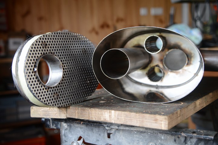

Nog wat plaatjes van het binnenwerk:
Re: Uitlaat SC400
Geplaatst: 04 jun 2018 7:08
door aboellaard
... en de andere kant:
Dus de gassen gaan eerst via een dichte 76 mm buis naar de grote kamer, waar die buis een geperforeerde buis wordt. Vanuit die kamer gaan twee geperforeerde buizen naar de kleinere kamer en vandaar uit met een korte bocht naar het eindstuk, die door de eerste kamer loopt. Heb nog wat zitten rekenen aan destructieve interferentie (of noise cancelling), maar dat schiet dus helemaal niet op. Bij 6000 RPM heb je een kwart lambda van rond de 2,5 tot 3 meter, afhankelijk van de uitlaatgastemperatuur. Pas rond de 1000 Hz, of de vijfde harmonische, kom je bij dimensies die nog enigzins haalbaar zijn. En pas bij de tiende, rond 2000 Hz kan je echt wat doen. Probleem is dat je niet alleen destructieve, maar ook constructieve interferentie (of noise amplification) heb. Bij een halve golflengte. Je moet dus goed uitkijken met wat je doet en daarvoor moet je eigenlijk vrij precies de temperatuur en de snelheid van het gas weten. Wat wel zou werken is een Helmholz resonator, maar die is dan weer heel frequentie specifiek. Afijn ook de reden dat ik het eindpijpje kort heb gehouden en er een bocht in heb gezet. Die werkt niet lekker als resonator icm die laatste kamer. Ben wel benieuwd naar het resultaat.

Beetje inspiratie van alle kanten. Meeste schottendempers werken met twee, of meer, expansiekamers en een resonator. Probleem is dat die expansiekamers afhankelijk zijn van de diameter van de intredende buis. Dus gekozen voor zo groot mogelijke kamers waarbij de tweede ongeveer 60% van de eerste is. Bepaald geen rocketscience. Ik had alleen de buitenwand ook dubbel uit willen voeren door een ondermaat ovale behuizing te nemen. Ik wilde dat alleen geperforeerd hebben. Helaas niet leverbaar. Jammer, want dan absorbeer je ook nog. En het ding weegt al genoeg, dus nog meer staal ...
