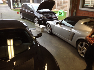

Efkes een 800pk in mijn garage

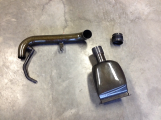

Met z'n nieuwe (snelle) bak op de achtergrond 8) (met trouwens een geweldig mooi carbon inlaatsysteem van ARP :shock: 8) ) (Daar is m'n Sandtler filtertje chocomousse tegen) :lol:

Te koop Afbeelding
