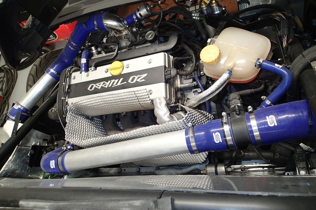

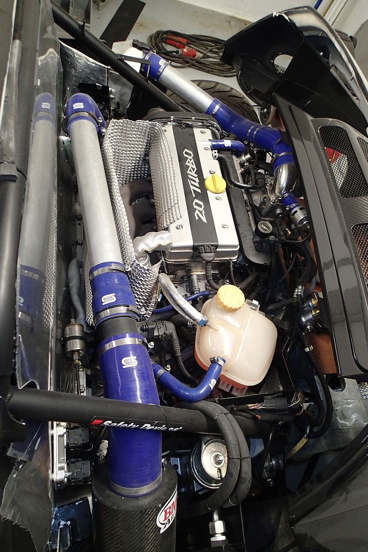

Waar zit jouw olietemperatuursensor? Carterpan of oliefilterhuis? En heb je een extra oliekoeler geïnstalleerd?

aKra schreef:Waar zit jouw olietemperatuursensor? Carterpan of oliefilterhuis? En heb je een extra oliekoeler geïnstalleerd?
Deze zit op het oliefilterhuis en er is een extra oliekoeler geinstalleerd. Ik moet wel zeggen dat de metertjes (boost en olietemp) van een brolmerk zijn. Ik had een nieuw setje van Quantitec besteld, wat ook een brolmerk is, wat ook de geest heeft gegeven....

Ik heb dan het zelfde probleem, de olie die terug komt uit de oliekoeler beïnvloedt de temperatuur in het oliefilterhuis. Bij mij staat op de planning om hem te verplaatsen naar de carter-pan voor een wat accurater temperatuurbeeld.
De motor zou volgens Klasen en JvdK gewoon op temperatuur komen.
