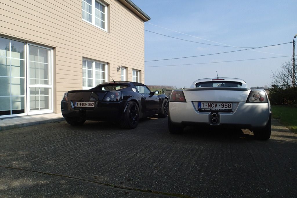

Ons Wimmeke was weer thuis
Testritje gedaan met z'n turbo.....
Man, dat ding gaat vooruit
Kan bijna niet geloven dat deze standaard is
Pakt onderin direkt op en er is geen vlak punt te bespotten. Had zelfs het gevoel dat je in hogere toeren nog wat extra had....
Wist niet dat oem turbo's zo gingen. Ook de turbo hoor je blazen en de recircvalve afblazen. Het geluid in het algemeen valt ook niet zo tegen als je aan z'n kl*ten gaat...
Ik dacht dat ik in een stofzuiger ging terecht komen....

Re: Tibby's beest
Me like zwarte Turbo's en de acceleratie van Tibby's beest .... miljaar dat is een BOM!tibby schreef:me like grijze turbo's
