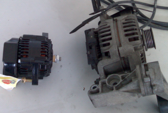

Good to see you back in the speedster business ! Means...less real business ?!
What is your alternator solution ? :wink:

Herman schreef:Update van 'klusjes te doen':
- Verwarming eruit
- Accu (kleine gel-accu) achter bijrijderstoel
- Oil catch tank (van de dry-sump) voorin op de plaats van accu en verwarming
Door luchtaanvoer naar interieur uit omgeving van de oil tank te halen zal de lucht niet helemaal koud zijn 8)
- Oliekoeler eruit
- Olieleidingen (plus chassis en catchtank) gebruiken als oliekoeler
- Elektrische waterpomp eruit (dan maar altijd 2 minuten stationair laten draaien)
- Versteviging koplampen en splitter (is nodig)
- Nieuw sleepoog
- Aanpassen chargecooler op maatvoering buizen gelijk aan turbo en gasklephuis diameters
- Groter luchtfilterhuis en betere verse-luchtaanvoer op plaats waar oliekoeler zat.
- Vuile lucht rond radiators tegengaan
- Wat opruimwerkjes, zoals 10 kilo bedrading opruimen
- Titanium uitlaat (alleen als die beetje betaalbaar blijkt) -20 tot -25KG!
Nieuwe target 850KG en 500-550pk.
Aangezien je kachel eruit gaat neem ik aan dat je deze alu buizen nu gaat gebruiken als olieleidingen??
En hoezo nu de accu achter een stoel? Niet beter om deze voorin te hebben qua gewichtsverdeling? Of gewoon geen plek voor??
