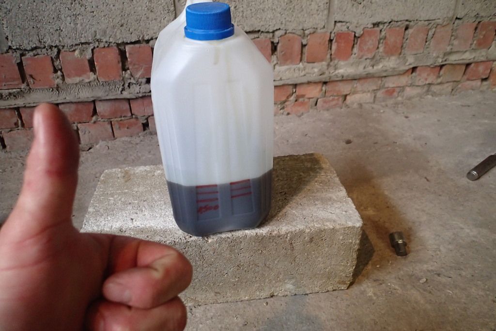

Naargelang ik aanhaalde in dit topic:
viewtopic.php?f=13&t=6953
dat mijn bak niet meer ok schakelde de eerste 3 versnellingen (af en toe)

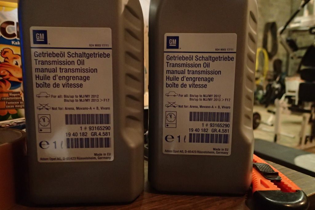

heb ik de oem Oplel bakolie eens gebruikt vandaag om te testen......
De bakolie

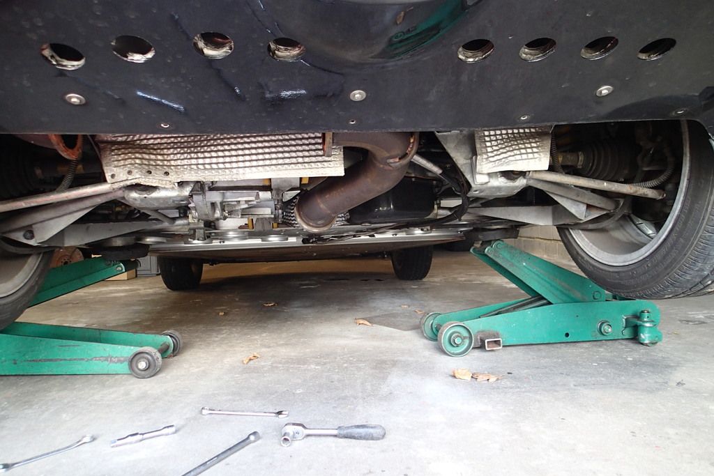

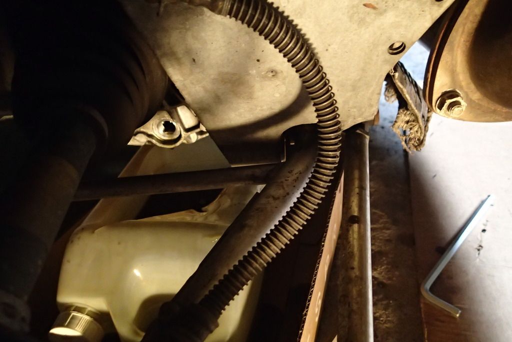

Speedy scheef gezet zodat de Castrol eruit kon....
Uit laten lekken voor een uurtje....

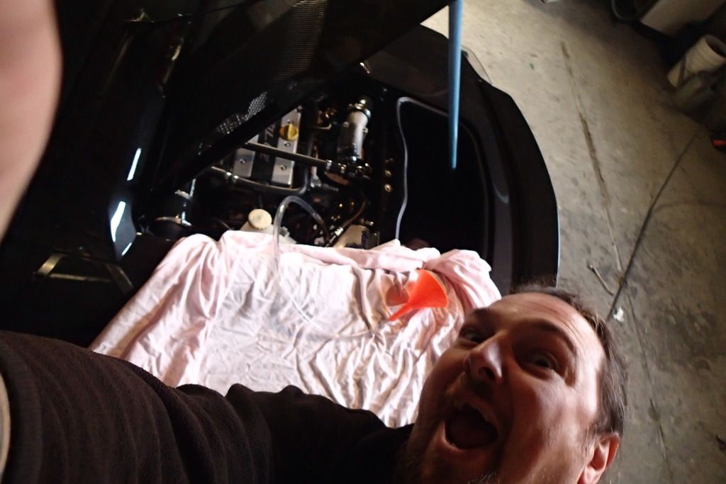

Bijvullen van een turbo doe je best aan de 'level' plug. Snel en gemakkelijk. Let wel je speedster op blokken te zetten. Anders krijg je er geen 2 liter in via deze plug.
Bijvullen vanop de ladder
Omdat mijn bak lekt (zweet) tussen 2 helften had ik bang dat er olieverlies was. (Alles draait in je kop wanneer je denkt dat de bak slechter schakelt)
Maar 2 liter er terug uit gehaald :D
Testrit gedaan.
Verdict: De bak schakelt DIREKT zacht van in het begin!!!!! Nog nooit meegemaakt sinds ik de speedster terug had.... 1,2,3 lijken terug hun werk te doen zoals het moet! Het 'houterige' is eruit.
Voor mij GEEN ultracoole olie meer.................gewoon de Opel meuk erin!!! :yes:

2l dacht da in een NA maar 1,5 l in moest turbo dus meer
Berichten: 4556
Re: Tibby's beest
Officieel zit er idd minder in maar Opel stelt zelf voor om deze te overvullen ivm schakelgedrag. Sommigen gaan zelfs tot 2.2 liter in een speedsterbak. Wel bij circuitgebruik een bak breather zetten bij overvullen.

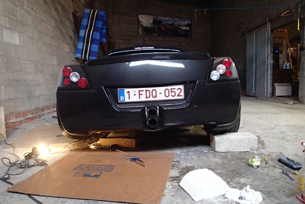

Vandaag naar de keuring :x
Laatste wat ik wou doen op een zonnige dag :lol:
Dus naar Frank Janssen voor de Kat swap....
En tadaaaaaaaaa!
Me heppy :yes:
Het was aanschuiven bij Frank vandaag.....Van 400 naar 15 pk! (echt waar)
