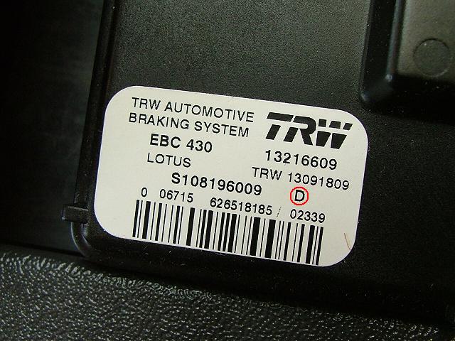

ABS systeem verbetering voor Speedster 2.2
De sticker van de nieuwe turbo regelunit, met codering D:

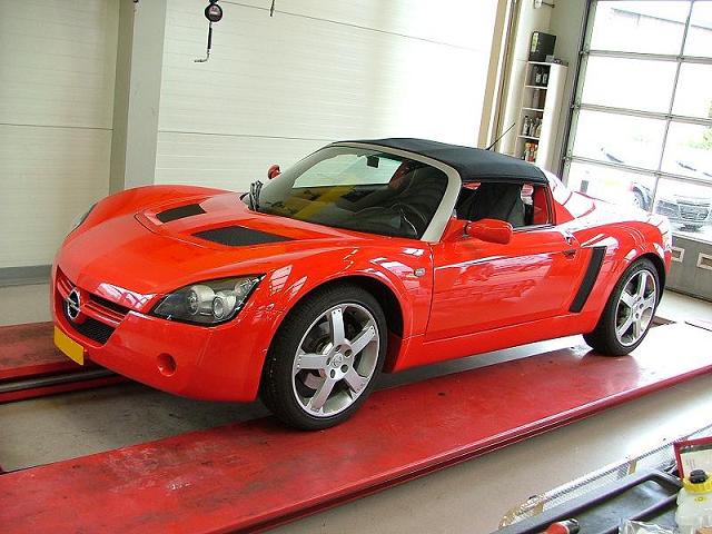

Ohja, met dank aan de monteur Leo die de foto's gemaakt heeft. Hij heeft ook een paar foto's gemaakt van de speedster, leuk voor later zij hij :) .
Mark, Leo gaat ook een foto'tje van jouw speedster maken voor in zijn plakboek :thumbup:
Maik schreef:Ohja, met dank aan de monteur Leo die de foto's gemaakt heeft. Hij heeft ook een paar foto's gemaakt van de speedster, leuk voor later zij hij :) .
Haha, okdan :)
Hmm, moet ik hem wel eerst ff wassen denk ik :)

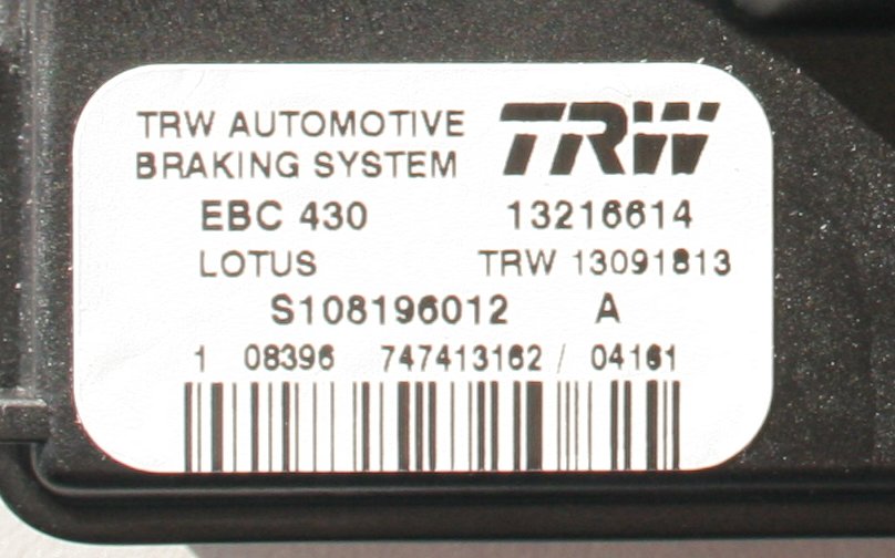

Met het "keuren" van de nieuwe speedy van Stefan hebben we nog even zijn ABS regelunit bekeken, de vorige eigenaar beweerde namelijk dat het ook een nieuwe (verbeterde) versie was. Er zat geen witte stip op wat wel zou moeten. Toen hebben we met een spiegeltje naar de sticker gekeken die eronder zit als de unit gemonteerd zit. Geen "B" of "D", maar een "A" :idea: .
Goed, ik weet het dus niet meer wat wat is :P . Waarschijnlijk zit het hem dan in die lange kleine code onderaan de sticker....
Iedereen even zijn sticker bekijken met het make-up spiegeltje van moeders de vrouw! :wink:
M.
Ik moet deze week nog even langs de dealer, Die moet kunnen zien of er inderdaad een andere ABS regelunit ingegaan is :idea:
Ik heb ook een A. Maar de rest van mijn nummertjes zijn anders :lol:

Kijk eens met een spiegeltje naar de sticker onder de unit, en probeer eens alle codes op te schrijven, dan kunnen wij hier misschien uitvogelen of het de goede unit zou zijn.
