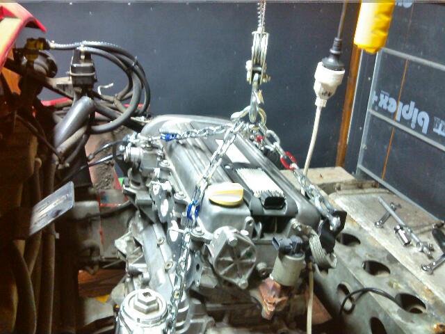

Blok zo goed als eruit al
Alles is er al afgevezen
Nog enkel boite bouten en motorsteunen
Is veel olie in boite gelopen moet er toch uir gekuist worden

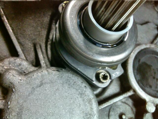

Re: Motor stuk
Dus blok er terug uit
Zal een raadsel zijn het probleem
Olie hangt vollop aan de druklager

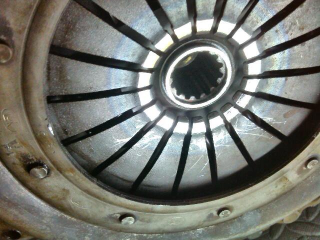

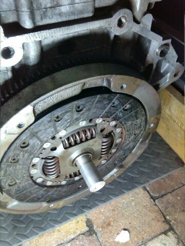

Lastig om dit van je/een foto te zien en ik heb hier nu even geen losse plaat liggen om te vergelijken, maar check even hier waar een verkeerd om gemonteerde plaat dezelfde soort lekkage problemen gaf:
http://www.vx220.org.uk/forums/topic/12 ... try1728594
Re: Motor stuk
als ik de foto's bekijk van het engelse forum ligt zijn koppelingsplaat op zijn drukplaat
volgens die foto's zit de koppelingsplaat goed gemonteerd
bij frederic zit ie op dezelfde manier gemonteerd zou toch raar zijn
maar ik krijg geen druk op het pedaal (nooit)
die blijft gewoon slap en je duwt dan pedaal in en trekt hem terug met de voet en opnieuw
en opnieuw en dan begint de boel achteraan te lekken.
dus de cilinder wordt hier toch niet te ver gedrukt denk ik
- Arno
- Berichten: 1534
- Locatie: Woubrugge
- Contacteer:
Re: Motor stuk
De beschrijving op VX forum lijkt aan te geven dat hij op de voorbeeld-foto cab de drukgroep juist (nog) verkeerd-om zit. Helaas is de tekst niet echt duidelijk over de foto'shitman schreef:als ik de foto's bekijk van het engelse forum ligt zijn koppelingsplaat op zijn drukplaat
De iets 'dikkere' midden kant van de plaat had hij volgens de tekst naar het vliegwiel gedaan, maar moest blijkbaar naar de drukgroep zijde.
Zijn laatste foto lijkt ook dat de 'vingers' van zijn drukgroep hoger staan nu als op de foto die jij had gepost, hoewel dat altijd slecht te zien is.
Als de spullen toch nog los staan misschien proberen om de plaat te keren en te zien of dat effect heeft op de positie van de drukgroep?
- Berichten: 2177
- Locatie: Alkmaar
Re: Motor stuk
Ik heb het nog eens in m'n eigen foto's nagezocht, maar op die engelse link ligt ie dus verkeerd om op de drukgroep...
De kant met het verhoogde stuk moet richting de bak wijzen en het staat er bovendien ook op geschreven; [GETRIEBESEITE]
