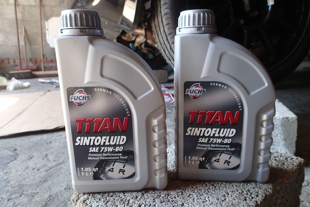

Aangezien ik een oplossing wou voor het vermijden van gebruik van 2 soorten versnellingsbakolie :
75W90 Castrol Syntrans : schakelt goed wanneer warm en niet bij koude
75W80 Opel olie: schakelt goed bij koud maar eens na een stukje hard (er) rijden schakelt de bak zwaarder.
Ben ik gaan zoeken naar een compromis.
Als je de oem nummer van de Opel olie ingeeft
GM 1940182 bij Opieoils (lid van het vx forum)
http://www.opieoils.co.uk/c-1070-gm-1940182.aspx
Krijg je de Fuchs versnellingsbak olie te zien.
Deze heb ik dan besteld en erin gedaan.

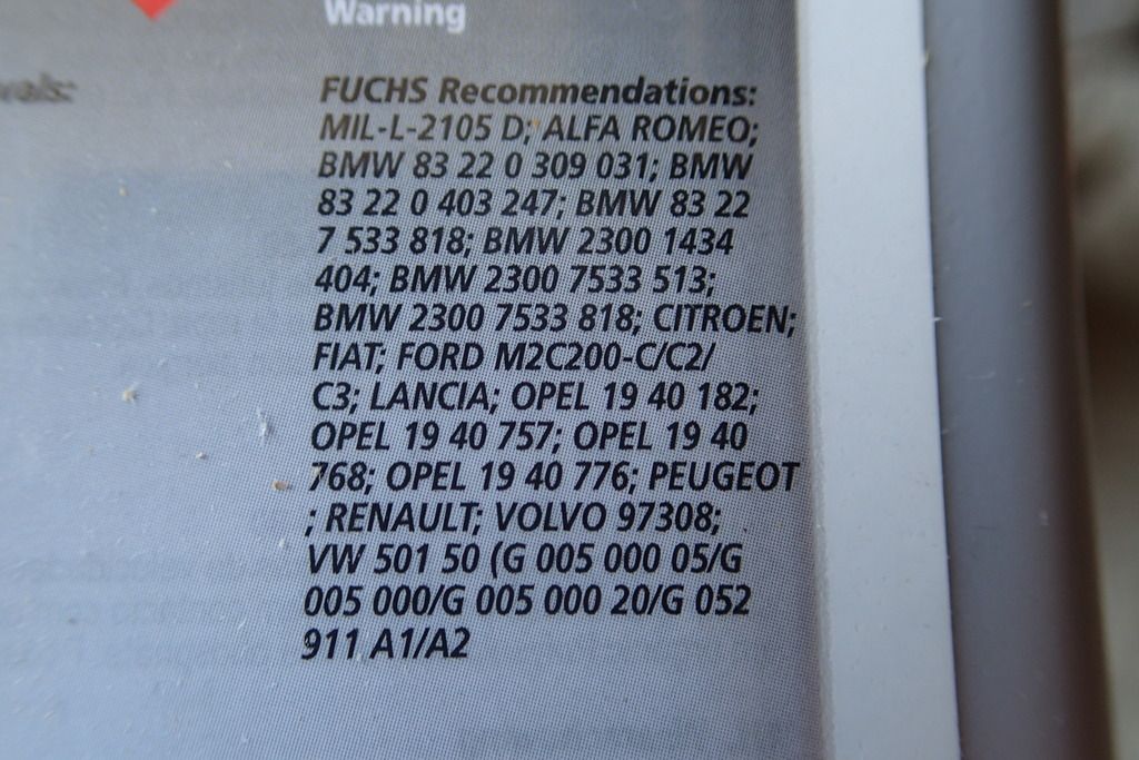

Op de bus olie van Fuchs staan dan ook de OEM nmr van Opel vermeld:
GM 1940182
Wat mij NIET zinde was dat deze een GL5 spec had vermeld. De F23 bak mag alleen GL4 spec erin hebben.
Maar goed, met weinig goeds in het achterhoofd heb ik ze dan toch maar getest. De eerste 10 tallen km voelde de bak nogal hakerig aan. Nu ik een 100 km ermee gereden heb schakelt de bak koud zowiezo goed (80w) maar warm ook beter. Verwacht niet dat deze olie een wondermiddel is. Ze is gewoon beter dan de oem Opel olie.
Deze olie is dan ook voor dagdaagelijkse ritjes van punt A naar B. Voor circuit zou ik de 75W90 gebruiken.
Wat mij ook opviel was dat de oem Opel olie die eruit kwam (net alsof ze nieuw was trouwens) verbrand rook....
Nu terug alles opnieuw aflaten zodat er pure Fuchs in m'n bak komt. Die kleine overschotjes die achter zijn gebleven bij de vorige aflating van de bak zullen nu wel vermengd zijn met de Fuchs.
