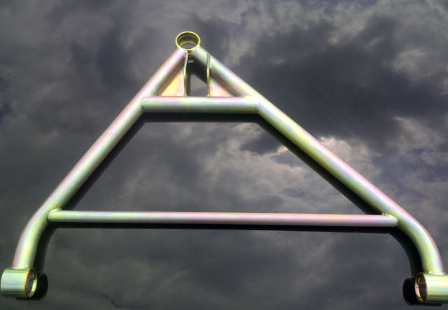

Wishbones front lower.jpg (37.3 KiB) 2226 keer bekeken

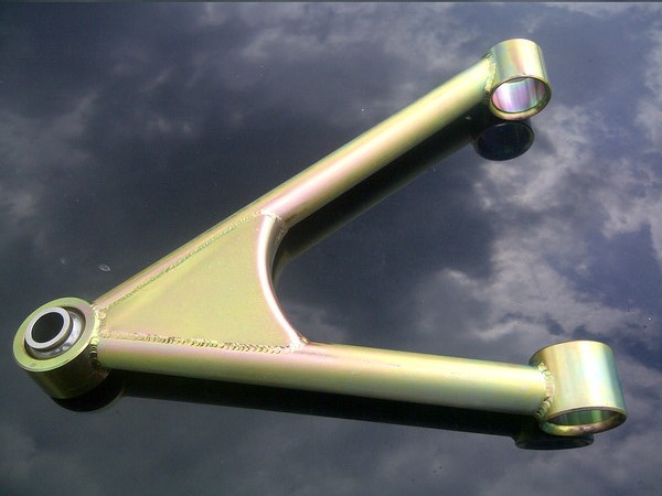

Wishbones front upper.jpg (66.64 KiB) 2236 keer bekeken

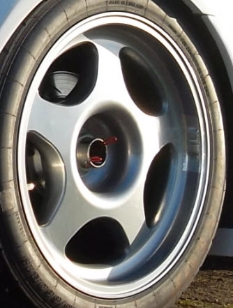

Dymag voor 17.jpg (27.89 KiB) 2181 keer bekeken

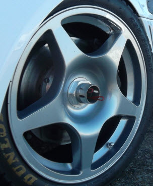

Dymag achter 18.jpg (34.63 KiB) 2180 keer bekeken
Herman schreef:Mag/alloy Dymags liggen klaar.
- 8.5x17 fronts (7.1kg)
- 10x18 rears (8.4kg)
De gedachte is dat een grotere velg minder (zware) band nodig heeft.
De keuze is dan:
A048's 215/45 17 en 265/40 18,
of
Toyo 888  215/40 17 en 255/35 18
Denk dat ik eerst de 888's een ga proberen.
Hier heb ik ook mijn gedachte al eens over laten gaan.
Ik acht de gewichtstoename van de grotere diameter van het velgbed, meer dan de kleinere of kortere wang van de band. Er van uitgaande dat je ongeveer dezelfde buitendiameter aanhoud.
Een kortere wang maakt de auto ook wat minder vergevingsgezind, stuurt echter wel directer. Het zijn allemaal maar fracties, maar met een uber-spec auto als die van jou zal je verschil echt wel merken.
Uiteindelijk ben ik zelf voor verkrijgbaarheid gegaan. Moet er niet aan denken dat er met een unieke set velgen eentje stuk gaat.
