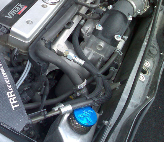

Dat is presies de reden , waarom ik er een catshtank in heb gebouwd.
Was gelijk te merken :idea: in positive zin.

Kun je dat filtertje dan niet beter onder je blok hangen?
Pascal schreef:Zoals bekend heb ik mijn motor blok voor een stuk uit elkaar gehaald.
en ik kan je vertellen dat de carter en klepdeksel dampen behoorlijk wat
troep achter laten op zowel gasklep, injectors en kleppen. dus die zooi komt er bij niet meer in. en heb voorlopig een filtertje tot dat ik een catch tank heb gevonden.
Niet alleen een filtertje direct op je kleppendeksel monteren Pascal, want zoals Herman al schrijft, gaat dat druppelen. Er komt overigensniet alleen oliedamp uit de ontluchting, maar ook waterdamp.
Ik heb nog de goedkope oplossing van de plastic fles (met daarop een filtertje) omdat ik nog niet de tijd heb gevonden om de catchtank die ik al heb een keer netjes te monteren. :oops: :oops: :oops: :oops:
