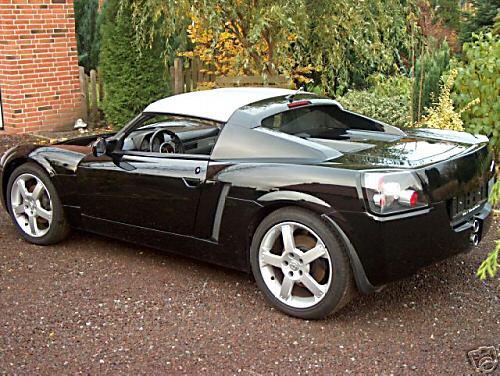

Heb een optie op een Duits schadegevalletje (Zwarte 2,2 van Jan. 2003, 12000Km) Even wachten tot volgend jaar voor de BPM...
Deze beste man had voorkant met lampen al vervangen maar moest voor zijn nieuwe werk nu opeens gaan carpoolen....
Volgens zijn zeggen alleen nog:
"Am Auto fehlen noch die Windschutzscheibe, die Haube vorne, der Kühler, ein Innenkotflügel, ein Nebelscheinwerfer und der Airbag. Ein paar Schläuche und elektrische Leitungen müssten erneuert bzw. instand gesetzt werden.
Ein silbernes Hard- sowie ein schwarzes Softtop sind mit dabei."
Natuurlijk voor aankoop eerst even het chassis/ophanging voor (no-go) en de crashbox (=duur, dus prijs lager) inspecteren.
Maar verder lijkt het een erg interessant projekt te kunnen worden.
(En een leuke basis voor mijn turboprojekten... :-) )
