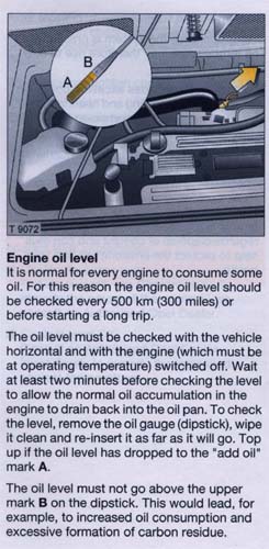

Ik was offline een beetje aan het Discussiëren over hoe olie te peilen.
Hoe peilen jullie de olie van de speedster.
1 - Niet :oops:
2 - met koude motor (zit alle olie in het carter dus max.)
3 - Met warme motor (motor op bedrijfs temperatuur 2 min. wachten en peilen)

Hoi Pascal,
Ik peil de olie altijd volgens methode 2 bij de Speedster.
Als je de motor hebt laten draaien zit er olie in het hele blok en kan het dus zijn dat je denkt dat er te weinig olie in het carter zit (peilstok). Te veel olie is ook niet goed voor de motor.

Ik hoop toch methode 2...aangezien dat eigenlijk de enigste goede methode is zoals SteV6 al beschreef

Maarre, volgens mij maakt het niet echt heel veel uit. Al zou je warm pijlen, dan moet je toch zeker 10 minuten wachten tot alle olie weer is gezakt. Al zal de olie warm wel iets uitzetten, toch denk ik dat de invloed op het peil daarvan niet heel groot zal zijn.

Bij mijn audi moet ik hem volgens mijn instructie boekje weer warm peilen.
Het verschil op de pijlstok bij de speedster is 2/4 koud of warm.

Ik hoop voor jullie dat je met een max. oliepeil rond rijdt.
Bij de 2.2 moet je olie peilen tussen de 2 en 25 minuten na het uitzetten van de motor. De hoogte op de peilstok is er op gemaakt dat hij goed aangeeft wanneer er nog ollie in het oliefilter zit. Zoals Piet al correct aangeeft staat het zo ook in de documentatie. Peilen met koude motor geeft verkeerde resultaten.
Hier nog even de resultaten van olie peilen na een rit om de motor warm te maken (heb ik een paar jaar terug gedaan), tijden zijn in minuten en peil geeft aan hoeveel het ongeveer is op de peilstok:
0:20 0.5
2:20 0.75
4:57 0.75
7:30 0.75
10:00 0.75
12:30 0.75
15:00 0.75
17:30 0.75
20:00 0.75
22:30 0.75
25:00 0.75
27:30 0.75
30:00 0.75
40:00 0.8
50:00 0.8
55:00 1.0
Je zit dus dat na 30 minuten de olie uit het filter terug gaat lopen het carter in. Ik heb zelf het peil tussen de 0.75 en de 1 staan (bij dit voorbeeld stond hij dus te laag).
