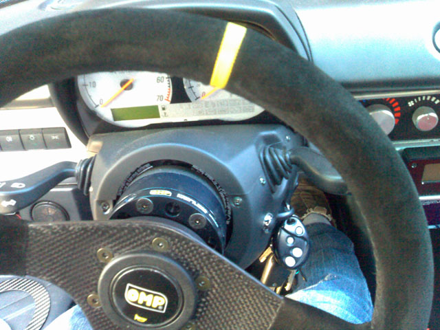

After small.jpg (113.19 KiB) 6317 keer bekeken
Before small.jpg (119.23 KiB) 6311 keer bekeken

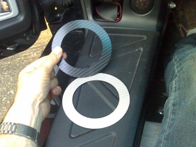

Texalium small.jpg (98.41 KiB) 6307 keer bekeken

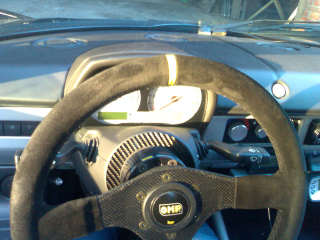

Mooi Herman!
Je kan je stuur nu dus verstellen, maar kan je hem ook loskoppelen?
Ik ben ook aan het kijken naar een nieuw stuur, en die lengteverstelling vind ik best interressant, dus als ik vragen mag, quanta costa allemaal :?: :wink:
Dat carbon stuurtje zal wel prijzig zijn, daar zou ik een ander voor nemen denk ik. Dus alleen de prijs van de naaf zou genoeg zijn :wink:
Past het ook zo op de standaard aansluiting van de speedster?

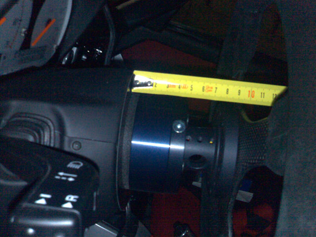

De naaf kan dus 30mm versteld worden begrijp ik. En samen met de 60mm spacer (zie ik niet direkt op de site staan) kom je dan op hoeveel meer verlenging dan het standaardstuur? Heb je nog een mogelijkheid om dat na te meten misschien? Dus met de 60mm verlenging en de naaf op z'n langste (54mm) stand.
En hoe verstel je de naaf dan, is dat makkelijk met de hand te doen of moet je daar ook gereedschap voor gebruiken?
FF meten small.jpg (98.25 KiB) 6202 keer bekeken

Opbouw bestaat uit 3 stukken en het afdekplaatje:
a) Steering wheel spacer (is er in 2 maten, 30 en 60mm): http://www.elise-shop.com/index.php?zen ... d=steering
