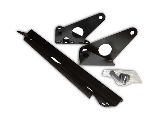

Ja, oke, duidelijk. Ik denk dat ik maar begin met het aanschaffen van deze set van Reverie (conversion kit), en dan eens kijken hoe de stoelstand is op het standaard bestuurdersonderstel (dus met de langsverstelling):
http://www.reverie.ltd.uk/product_detai ... =R01SI0083
Dan eens verder puzzelen of ik een custom made simpeler en lichter (vast) onderstel kan verzinnen.

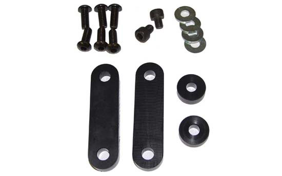

En volgens mij moet ik dan ook dit setje (nylon spacer kit) erbij bestellen, jammer weer
http://www.reverie.ltd.uk/product_detai ... =R01SI0087
Want dit staat op de pagina van de Mulsanne B stoel:
Maar dit staat weer op de pagina van de conversion kit die ik als eerste linkte:Mulsanne B Seat, Nylon spacer Kit ( R01SI0087 ) - Required for:
All Standard Lotus and VX220 seat sub-frames require the Nylon spacer kit for installation of the Mulsanne B seat.
Heerlijk, die EngelsenProduct Description
MULSANNE B SPECIFIC
Material: Steel
Fitment For: Majority of vehicles allowing direct (fixed) fitment of Muslanne B seats
Converts the standard Lotus non-double shear subframe to support 3/4/5/6 point harnesses (A340 spec).
Moves seat position forward by 40mm
Includes all fixings.

Ik bedoel, ik ken niet lezuh!
Ik heb dus alleen het cheapo nylon spacer kitje nodig, even bestellen dus
Die conversion kit is dus alleen voor de inferieure lotusjes (Elise S1 (std), Elise S2 , Elise 111R , Exige S1 (std/sport), Exige S2 (std/sport)).All Standard Lotus and VX220 seat sub-frames require the Nylon spacer kit for installation of the Mulsanne B seat. regardless of 3-point seat belt or3/4/5/6-point harness
Mulsanne B Seat, Drives Side Conversion Kit ( R01SI0081 -RHD, R01SI0083 -LHD) endash Required for:
Elise S1 (std), Elise S2 , Elise 111R , Exige S1 (std/sport), Exige S2 (std/sport) when using~ 3/4/5/6-point harnesses.

Oke, nylon spacer kitje gisteren binnen gekregen.
Gelijk 's avonds even geprobeerd de stoel in te bouwen.
Geprobeerd dus...
Boutgaten voor de heupgordels lijnen dus niet goed op
Even gegoogled en dat blijkt dus niet exemplarisch te zijn (zie bv ervaring op VX forum).
En daarbij klopt de info niet op de Reverie-site dat je voor een speedster alleen die nylon spacer kit nodig hebt
Je hebt dus een tweede dubbele bracket nodig voor de linkerkant van de bestuurdersstoel waar je je heupgordel tussen moet monteren als je een 4 punts gordel wilt gebruiken. Rechts zit wel standaard zo'n bracket. Je betaald dus wel premium voor dat Reveriespul, maar je krijgt er geen premium spul voor terug
Maargoed, dat wordt dus even de gaten die niet uitlijnen dichtlassen met plaat zodat ik nieuwe gaten kan boren, en dan gelijk maar op de linkerbracket een extra plaat lassen om hem dubbel uit te voeren.
