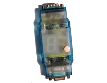

Ik gebruik de ‘AGV4000 EXPERT serieel’. Is volgens mij ook leverbaar met USB aansluiting. Deze ondersteunt een groot aantal protocollen en werkt onder anderen ook samen met de Tech2 software van Opel.

Da's inderdaad een mooi ding Speerke. Die was mij ook opgevallen. Vooral door het grote aantal protokollen dat hij aankan en zelfs Can bus. Grote voordeel is ook dat hij met Tis2000 zou werken, wat de ELMscan niet kan. (update; dat kan ie niet helaas).
Als je deze als volwaardige Tech-2 interface kan gebruiken (update; is ie niet helaas), zou je dus ook de toerentalgrens en dat soort dingen moeten kunnen aanpassen :P (update; kan dus niet)
Heb je dat al geprobeerd?
Ik heb geen RS232 poort en heb gehoord dat je met RS232/USB converterkabel een hoop gezeik kunt hebben. Ik hoop dat de uitvoering met geintergreerde USB dat niet heeft.
Kun je meer vertellen wat je er al mee hebt gedaan en mee doen kunt Speerke?

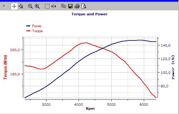

Tot nu toe alleen gebruikt voor uitlezen en loggen. Ik wilde veel data hebben van de standaard motor i.v.m. toekomstige aanpassingen. Verder wat vermogensmetingen gedaan met “PowerDyn OBD” onder verschillende omstandigheden om te kijken of dit een beetje reproduceert. Het blijkt als je een aantal metingen achter elkaar doet en hiervan vervolgens het gemiddelde neemt dit toch een heel aardige indicatie geeft. Er zit nooit meer dan een PK of 2-3 verschil tussen de metingen op diverse dagen. Verder nog niks mee gedaan.

Deze grafiek is dus wel teruggerekend naar de krukas neem ik aan? Ik heb het ook een aantal keer geprobeerd met data van de OBD poort, maar ik vond de resultaten toch te onnauwkeurig. Het grote probleem is de lage frequentie waarmee je data kunt loggen...

Is inderdaad teruggerekend naar de krukas. Deze instellingen moet je dus ook niet meer veranderen als je de metingen wil vergelijken.
De lage log frequentie is inderdaad een nadeel maar dit is enigszins te omzeilen door het middelen van meerdere metingen en door de metingen in een lange vesnelling uit te voeren.

Ik heb m’n zoektocht maar even gestaakt. Er is echt veel te krijgen van dit spul. (zoek op ebay.de bijvoorbeeld maar eens naar OBD2) Ik wilde eigenlijk gaan voor de AVG4000 die Speerke ook heeft, maar ik heb geen RS232 poort op m’n laptop. En nou hebben ze wel een USB versie, maar USB wordt niet door DOS ondersteunt, zodat je de DOS software niet kunt gebruiken. Je moet echt in de DOS-promt starten, dus met een dos-diskette opstarten. Het werkt niet onder een “dos”-window in XP.

Ik heb uiteindelijk voor AVG4000 gekozen. Die kan lekker veel protocollen aan. De AVG4000expert kan ook nog CAN low level protocol aan, maar dat is meer voor als je zou gaan flashen. En de Speedser heeft zowiezo geen CAN-bus.
Een echte interface om ISO9141-2 te flashen is aanzienlijk duurder. Er is al wel iets te koop voor 250 euro. Maar of het echt werkt....
