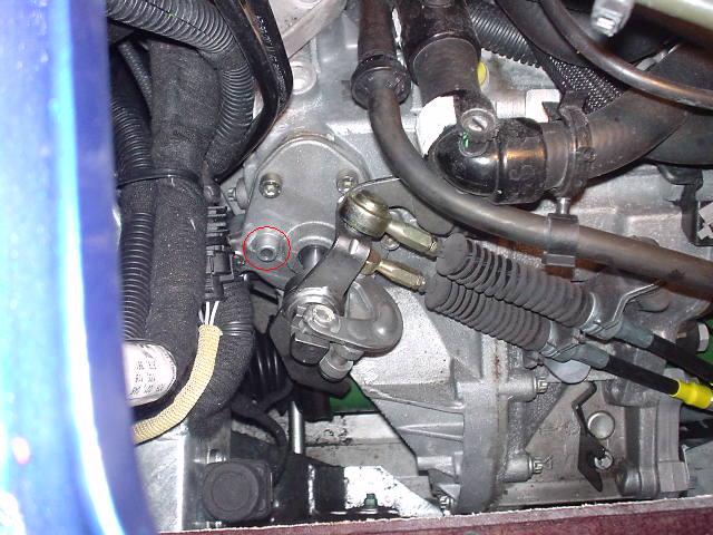

Ik zie ooit een rookwolkje bij mijn band l.a. op circuit Zolder. Ik lees van Alain dat, dat versnellingsbakolie is. Hoe verhelp je dit probleem?
olie
In de motorruimte links onderaan zie je de schakelas van je versnellingsbak waar de kabels toekomen. Links er naast zie je een (bij mij) wit kunststof dopje. Dit bedekt een metalen flensje dat het ontluchtingsgat van je versnellingsbak is. Hier komt de olie uit.
Oplossing: Neem een rubberslang met interne diameter 14mm en klem deze over de ontluchtingsnippel. (eventueel met ringklem verzekeren)
Leid deze slang naar boven en bevestig ze daar ergens. (bv aan de steun van het koelwatervat). Aan het bovenste uiteinde van de slang monteer je nu een klein luchtfiltertje. En klaar is kees :wink:
PS Eventueel kan je tussen het slanguiteinde en het filtertje nog een olie-catchtank monteren. Maar het werkt in praktijk even goed zonder.

Speerke schreef:Hier kun je een DIY vinden.
http://www.vx220.org.uk/gcs_article.php ... %26toc%3D1
Ik haat het als ze het op de foto's niet eens omcirkelen waar het aandachtspunt is. :roll:
ontluchtingsnippel
De ontluchtingsnippel is rood omcirkeld :wink:
