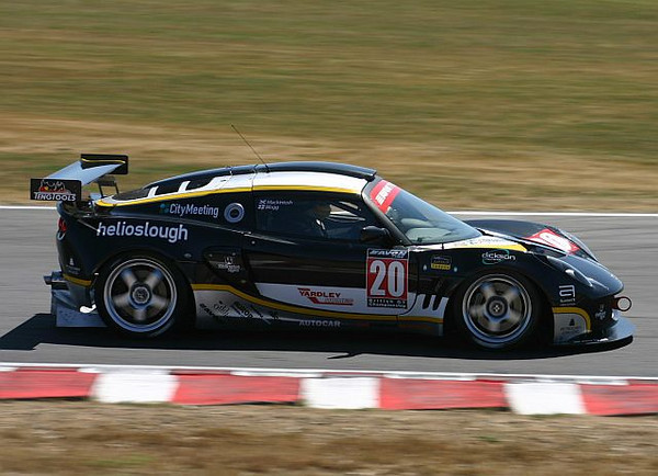

Herman schreef:
Iemand enig idee hoeveel inspanning daarvoor nodig is :?:
Tja.. Er komen waarschijnlijk nog wel wat dingen bij kijken..
Naast de clams zal je alleen ook de deuren moeten hebben en nieuwe side-sills, want de oude zullen natuurlijk er af moeten worden gezaagd en de Exige versies er op. De radiator surrounds etc. van de Exige zal je ook moeten hebben.
De frontclam en access panels van de Exige zouden als het goed is al voldoende ruimte moeten hebben om de rembekrachtiger onder kwijt te kunnen.
Ook zal je waarschijnlijk van de Exige dingen moeten hebben als de kuipen in de wielkasten en waarschijnlijk zit de tankdop iets anders, dus di zal wat moeten worden aangepast.
Roll-over bar is ook subtiel anders op de Speedster tov. de Elise/Exige, dus wellicht zal er nog iets van montagepunten moeten worden gelast.
Sowieso zullen de GT3 clams waarschijnlijk wat anders zijn qua montage (waarschijnlijk quick-release?) als de normale.
Dus tja.. Het gaat denk ik uiteindelijk wel kunnen, maar naast de clams ga je nog een bergje andere onderdelen nodig hebben en dan nog wat creativiteit.
Samen met van Sten of vd Kooi gaat het je in ieder geval wel lukken Herman, go for it!! 8) :)

Tussen een speedster en een Exige zit 30mm verschil in wielbasis. Ik denk dat het grootste verschil aan de achterkant zit (subframe) en vraag me af hoe je dat gaat opvangen?
Want als de wielen niet netjes in de wielkast gecentreerd zitten is het natuurlijk geen gezicht.
Als het om de Exige in de foto gaat zit daar ook een prachtige splitter op, eentje waar je geen drempel mee overkomt :)
Zou het niet veel verstandiger zijn om je Speedster zo te laten en een project op basis van een (schade) Elise icm deze bodykit er naast te beginnen?

Herman schreef: Maar, het blijft natuurlijk wel een beetje zonde, zo'n lelijke Exige hok op wat eens zo'n prachtige Speedster was :roll: :lol: , maar ja, het is DE manier om kg's te sparen. Ik reken op minimaal 40kg eraf :?:
zeg maar de M sticker op een bmw??????vinnik ook niet zo mooi....... :roll: :lol:
maar wel mooi 40 kg lichter...........met 411 pk...... :oops:
