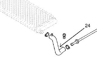

Mijn radiatorslang aan de uitlaatkant is lek bij de ontluchtingsnippel.
Zie nummer 24 in tekening. Nu is mijn vraag of je de slang kan vervangen zonder de body en radiator te demonteren. De bovenste slangklem is wel los te krijgen, maar de onderste is volgens mij een probleem.
24 HOSE,RADIATOR OUTLET WITH AIR BLEED VALVE,LH 1 9198140 48 01 140
