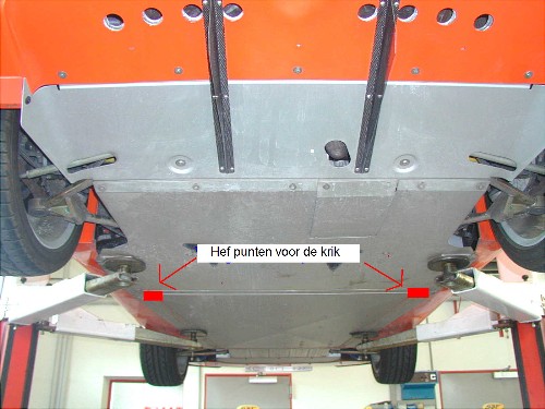

ik weet dat het een domme vraag is, maar is het mogelijk de remblokken vooraan te verwijderen zonder het wiel eraf te nemen?
zelf heb ik heel weinig ervaring met het opkrikken van de wagen en afnemen van wielen enz.......
vb door te wagen langzaam met een voorwiel op houten blokken te rijden zodat de ene kant hoger staat?

Hmm, volgens mij heb je daar geen ruimte voor om dat te doen. Bovendien moet je twee pinnen uit de klauw trekken om de blokjes eruit te krijgen, kan me voorstellen dat dat ook erg lastig is met het wiel erop.
Ik zou zeker het wiel eraf halen, dat maakt je werk VEEEEL makkelijker.

Hallo VX0877,
Op krikken van de auto is geen enkel probleem, ik doe dit maandelijks anders krijg ik de velgen niet goed schoon of te wel het werkt een stuk makelijker :D .
Ik heb een foto bij gevoegd met de punten waar ik de auto op krik.
Succes.
Gr, 8) Martin
