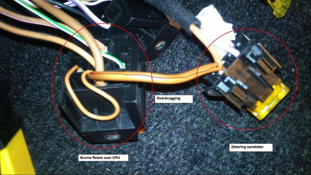

Heb nu vanuit de zekering van de aansteker, de plus ( de bruine kabel ) , eens doorgelust/overbrugt naar het relais van de CPU ( zie foto ) en voila ! Auto startte meteen ! 8)
Wil dit dus eigenlijk zeggen dat het probleem waarschijnlijk ligt bij het bruine relais van de CPU ??

Zekering 8 is van de ecu.
Zou je eens kunen kijken of die nog ok is?

Zekering nr. 8 is gewoon ok.
Als je deze eruit haalt en vervangt, hoor je meteen dat het alarm inslaat, door 3x te piepen. Dit is het zelfde als je alarm op de auto zet terwijl er nog een deur openstaat.
De overbrugging die ik heb gemaakt, is eigenlijk gelijk aan wanneer het bruine relais zou moeten schakelen.
Heb de plus doorgemeten en daar staat gewoon 12V op...goed dus.
Maar je hoort het relais niet schakelen als deze erin zit zonder overbrugging.
Maar als het relais eruit halen, het kapje eraf halen en 12V opzetten, werkt ie weer wel.
Denk dat dit ook te maken heeft met het alarm wat erop zit.
Maar zodra de auto weer de weg op kan, laat ik 'm keer uitlezen en eens kijken wat ik wijzer wordt.

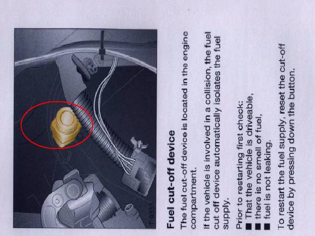

Berichten: 976
zou het misschien kunnen dat de fuel cut-off switch dezelfde sympthomen veroorzaakt en deze dus eigenlijk het probleem is ?
