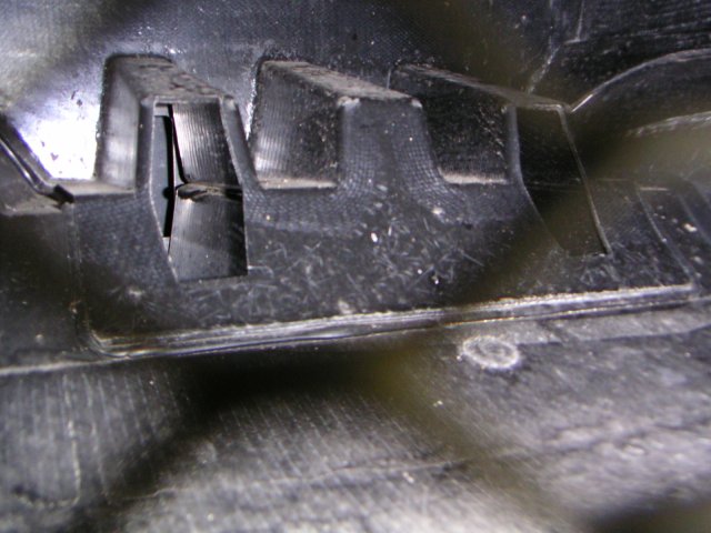

Hmm, ik denk dat ik het niet helemaal duidelijk heb uitgelegd. Wat ik bedoel is het "racegaas" wat voorin de neus zit, boven het nummerbord (waar ook de balk voor zit bij de 2.2). Daarachter zitten twee luchtingangen waar de ventilatie de lucht door aanzuigt (zie foto, genomen door het gaas heen). Bij deze twee aanzuigpunten hebben we gaas geplaatst.
Probleem is dus alleen dat die "gril" bij de speedster niet verwijderbaar is (bij de elise wel) en dat je er dus niet bij kan komen..
Op de foto kan je inderdaad de twee luchtgaten zien. Maar nu ik een filter in de slang heb zitten van de afzuigkap blijf mijn auto mooi schoon en vooral mijn voorruit. Ik ga van de week het filter vervangen en kijk galijk wat er voor vuil er in zit. Ik neem aan vliegen en misschien kleine bladjes. Als je de buis eraf haal en dan de aanjager een keer hard zet hij het vuil uit het aanjagermotor blaas. Dus elk half jaar het filter vervangen en de buis geheel verwijderen en dan de aanjager vol aan zetten dan moet het goed gaan. :roll:
