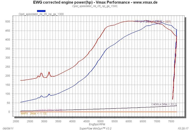

En de bijbehorende vermogensgrafiek...
De oude dyno was zo'n 30pk te positief, dus netto resultaat van de laatste aanpassingen is moeilijk te zeggen... maar zeker pk's gewonnen

De TANDJES "wat een bult paarden" :shock: , helemaal top!
Nr.0672
Rond de 5000rpm moet je wel even goed wakker blijven denk ik zo... :shock:

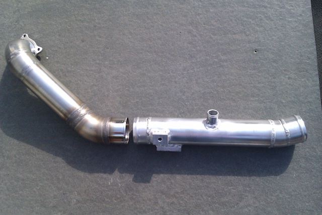

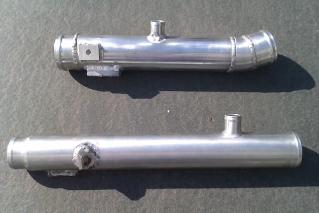

- boostpipe vanaf de chargecooler (eigen aanpassing (met dank aan Jeffrey van High Octane) naar 60mm, had een vernauwing naar 45mm!)

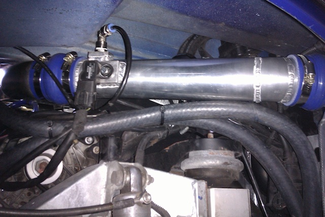

Boostpipe gemonteerd
Boostpipe
Boostpipe
Voor en na
Voor en na
voor en na.jpg (87.94 KiB) 11932 keer bekeken

Heb je daar geen vermogen verlies mee met die rubbers van je intercooler. Waarom geen gladde rubbers ?
Rikster
Berichten: 812
Locatie: NL
Bericht door Rikster »
rayz25 schreef:Heb je daar geen vermogen verlies mee met die rubbers van je intercooler. Waarom geen gladde rubbers ?
Kosten geen vermogen en ik gebruik juist deze "hump hoses" omdat er meer speling in zit om trillingen op te vangen als bij een normale slang.
