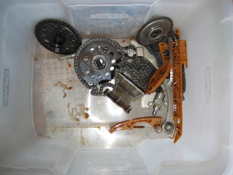

Onderdelen bestellen: pakking, distributiekettingset, krukaskeerring, -poelie rekbout, nokkenas rekbouten. Ruimte in de garage creëren (ook niet eenvoudig ;-) en aan de slag.

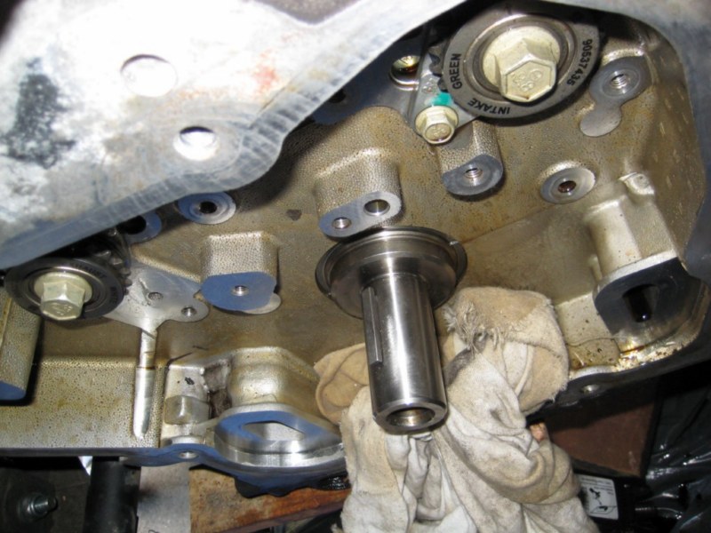

Auto op assteunen gezet, RA wiel en wielkuip demonteren, kleppendeksel eraf , krukas in juiste positie zetten etc. (zie DIY kettingspanner vervangen) De multi v riem en –spanner verwijderen. De stekkers en bedrading van de lambdasonde losgemaakt, uitlaat bij de flens aan de 180 gr. bocht losgemaakt, olie afgetapt. Met behulp van (geleend) speciaal gereedschap om de trillingdemper/krukaspoelie te blokkeren (thanks Frank!) de bevestigingsbout van de krukaspoelie losgedraaid (zit behoorlijk vast) en begonnen om het distributiedeksel los te maken. En ja, dan kom je uiteindelijk toch uit bij het bewuste lange boutje!

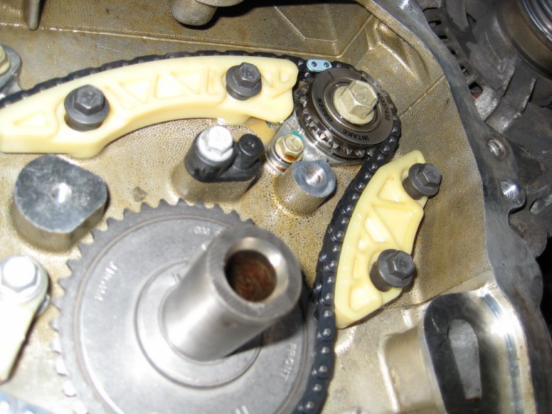

Gelukkig kwam MartinB mij de volgende dag helpen (fantastisch Martin!). We hebben de rechter motorsteun volledig uitgebouwd en de achterste motorsteun alleen losgemaakt. De hele aandrijfunit op een krik laten zakken, nog even een paar millimeter ‘geholpen’ met zakken en… het @#$%&…fijne, aardige, bijzonder geweldige boutje kon nu net onder het subframe door naar buiten. De originele pakking had ik gelukkig in voorraad want de oude was echt niet meer te gebruiken. Na demontage van het distributiegedeelte bleek de balansassenketting ook wat ‘slapjes’. Daarom de spanner voor die ketting ook maar uitgebouwd en gecontroleerd. Wanneer je de stift van die spanner een kwartslag draait kun je hem makkelijk indrukken, in de normale stand zou dat niet moeten kunnen. Deze kon je echter met een klein beetje kracht wel indrukken en je hoort dan een ratelend geluid, hoort niet lijkt mij. Daarom hebben we als nog een ritje naar een Opeldealer gemaakt die de balansassenset (inclusief hydraulische spanner) op de plank had liggen. Nu we al deze moeite hadden genomen kun je maar beter geen risico nemen. Het monteren verliep vrij vlot, overigens hebben we het rustig aangedaan om te voorkomen dat het op ‘werken’ ging lijken, het is immers een hobby, toch?
Een hoop van dit soort klussen staan al uitgebreid beschreven op diverse Engelse fora, met duidelijke foto’s. Een paar foto’s van het inwendige van mijn motorblok plaats ik wel. Wat opvalt is dat mijn blok inwendig als nieuw is, zeker in vergelijking tot de motorblokken die je in Engelse beschrijvingen van deze klus op het web vindt. Die zien er meestal donkerbruin uit. Komt vast door de olie die ik gebruik. Inmiddels zijn er heel wat kilometers gemaakt, een Pappa dag met mijn zoon achter het stuur naar België en Maasstricht. Een trackday op Zandvoort en twee in Frankrijk. Nu, bijna een jaar later, nog geen spoor van oliezweten o.i.d. en geen angst voor een distributieketting die onverwacht de geest geeft. Ik ben er blij mee. Nogmaals dank aan Frank en Rob voor het uitlenen en meedenken en MartinB voor de onmisbare hulp en gezelligheid!
