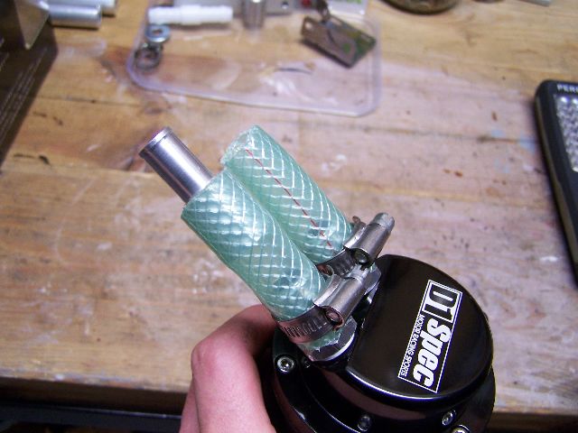

Heb een oil catch tank gekocht maar heb er mijn bedenkingen bij
Even graag jullie meningen en raad hieromtrend
het is een chinees van het merk D1 spec
op de foto's hieronder kun je zien welke het is
nu de aansluitingen van de ingaande en uitgaande gassen zitten naast elkaar zoals je ziet
maar dan kunnen de gassen toch direct van de inlaat naar de uitlaat stromen
Er zit daar nergens een scheidingswand of een pijp naar beneden
Ben ik hier gechineesd of zo

Vergeet de bodem niet
Ik heb ook zo'n D1Spec (met bodem) voor de carterontluchting. Mijn ervaring met SC conversie is dat er weinig of geen olie in komt, meer theewater. Zie onderwerpje op dit forum. Blow-by gassen die waterdamp veroorzaken blijkbaar. Catchtankje werkt dus wel. Maar je ruikt wel een heel duidelijke olie lucht als de SC moet werken. Is op het UK forum ook een en ander over te lezen. Is weer afhankelijk van waar je het filtertje plaatst.

Die van mij is net zo simpel:
http://www.speedsterclub.nl/phpBB2/view ... c&start=15 en ik kan je zeggen dat die prima olie en (gelukkig) vooral condenswater afvangt.

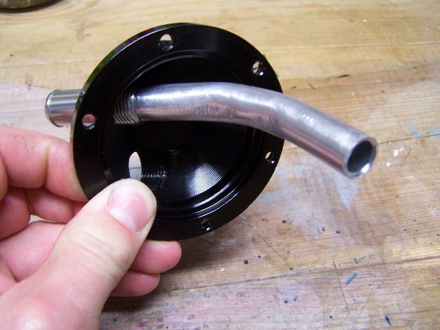

enkele pics
- test op lekkage (gevuld met water)
- 1351933063N100_2639.jpg (65.1 KiB) 10567 keer bekeken
- buisje gedraaid om erin te persen
- 1351932785N100_2627.jpg (52.96 KiB) 10566 keer bekeken
- beetje moeten buigen
maar zo zit hij ongeveer 4cm boven de bodem - 1351932885N100_2630.jpg (46.99 KiB) 10562 keer bekeken

Klein advies: dit lijkt me geen goed idee om 2 redenen:Heb nu dus ook maar een tule aan de onderkant gemaakt en een slangetje naar onderen. Vloeistof wordt dus direct afgevoerd. Alleen dan is het dus geen catchtank meer
1) kan nu via afvoerslangetje ongefilterde buitenlucht (lees zand etc) naar binnen zuigen
2) je hebt nu minder goede carterventilatie (zuigt niet meer), waardoor je olie sneller achteruit gaat in kwaliteit (benzinedampen / vocht etc. bende die in de motor blijft i.p.v. in je catchtank)
slangetje is afgestopt op uiteinde en kan afgelaten worden
slangetje loopt tot bij de de triangel eventjes daar met de hand voelen op de onderplaat en je hebt hem
slangetje is al bij al een 0.6m en is bij de test getest geweest op lekkages en dergelijke
dus ben ik niet bang van vuil meezuigen of zo
maar openlaten zou ik inderdaad niet gaan doen zoals the duke vermeld
maar zeer zeker bedankt voor de opmerkingen of bedenkingen want een foutje of verkeerde redenering is snel gemaakt
