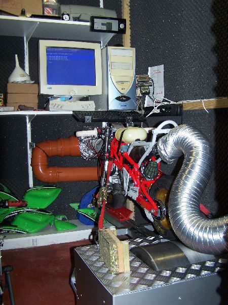

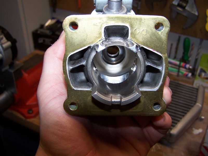

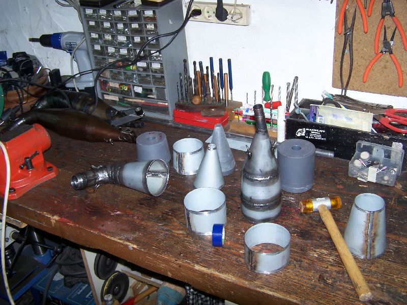

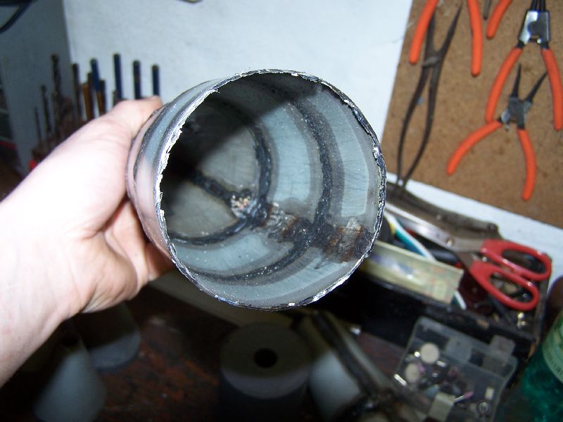

zelf expansie uitlaat berekenen en maken
eerst kiezen welk vermogen je wil onderin of bovenin hard doorlopend
dan uitlaatpoort verbeteren dan alles opmeten hoogte deck hoogte squich
diameter cilinder slag van de kruk ...
formule erop en maken
dan komt het testwerk op de bank
ik haalde uit uit een 50 cc 19.6 pk op het achterwiel gemeten pure pk's
met veel onderin
heb voldoende foto's moet maar vragen

nog enkele pics
