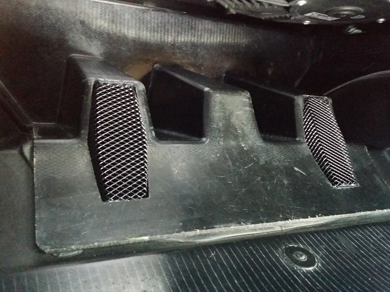

Om een begin te maken met het voorkomen van vliegen (wel of niet levend) die tijdens een rit naar binnen komen denderen via de lucht-verversing, het volgende verzonnen:
[album]VliegenVangers.jpg[/album]
Ter info: de tweede stap is om in aanzuiging onder het dashboard een nog fijner filter te plaatsen. Dus meer plaatjes komen nog.
En als er nog liefhebbers zijn, ik heb de stempels nog liggen, dus binnen 5 minuten zijn er weer een tweetal gemaakt :D

Gaaf, ik heb nu een Panty in me luchtschacht... maar heb alsnog last van zand.... is dat ook al opgelost?
Re: VliegenHappers
timmyboy55 schreef:Gaaf, ik heb nu een Panty in me luchtschacht... maar heb alsnog last van zand.... is dat ook al opgelost?
Ik gebruik afzuigkapfilter. Is elk jaar pik zwart en vol met zand en vliegen.

Gaaf, is de airflow dan nog wel goed genoeg? waar haal ik dat spul?!

Hmmm, dat idee met afzuigkap filter is ook wel interessant. Iets voor onder het dashboard
Ik verwacht om eerlijk te zijn geen probleem met de airflow. De opening is groot genoeg, en de blower in de speedster staat niet bekend om zijn "krachtige luchtverplaatsings capaciteiten" :lol:
Dat rooster is gewoon een plaatje fijnmazig plaat gehaald bij de bouwmarkt, en 3 Euro spuitbusje mat-zwart van de action. Decoupeerzaag gebruiken om een template te maken in een plaat MDF, template gebruiken, en van die vieze plakkerige zwarte kit om de zaak vast te lijmen.
