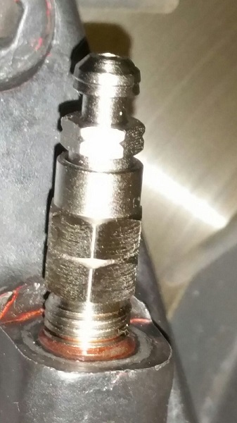

Gisteren heb ik gelijk met de verstevigde antiroll bar nieuwe ontluchtingsnippels geplaatst in de voorste remklauwen. Na alle jaren van verversen/ontluchten van de remolie word het schroefdraad in de voorste remklauwen er niet beter op.
Maar toen kwam mister Gonzales Racing, Joop met een oplossing voor mij. Vaste nippels die niet meer los hoeven en slechts het topje van het vernuftige ding gaat los (met de inkepinkjes in het 6 kantje). Helemaal top en ik was er nog net op tijd bij, keurig met threadseal van Loctite geplaatst. Met net op tijd bedoel ik dat er nog wel schroefdraad aanwezig moet zijn, maar dat je merkt dat ze niet meer soepel los gaan.
Misschien kan jij, Joop, iets meer vertellen hoe ze nou exact werken ?

Vroeg of laat krijgen we allemaal met dit probleem te maken Ries, de ontluchtingsnippel loopt vast tijdens het ontluchten van de vóórremmen. En gelukkig voor jou had ik een setje in voorraad. :D
De stalen nippel 'rot' vast in het aluminium en als je pecht hebt blijkt het schroefdraad van de nippel verdwenen en de draad in de remtang ook, of iig zwaar beschadigd. Als het zover is blijft er niets anders over dan de remtang compleet te vervangen of van nieuw schroefdraad te laten voorzien. Met deze nippels ben je daar in één keer vanaf en voorkom je verrassingen. Heb het zelf al eens ondervonden op het moment dat ik mijn remvloeistof een paar dagen voor een trackday wilde verversen, gevolg...paniek! :shock: :wallbash:
Bij deze volledig in rvs uitgevoerde nippels is het eenmalig monteren (met ringsleutel 10-11) en vervolgens alleen het kleine nippeltje openen en sluiten (met ringsleutel 8-9).
Alles uitgevoerd in rvs en inwendig voorzien van een terugslagklepje waardoor flushen van de remvloeistof nog makkelijker wordt en lucht er echt niet in kan. Ze zijn leverbaar met alu dopjes in kleur en met een eenvoudig trucje is het door één persoon makkelijk te doen, zonder speciaal gereedschap, lekkage van remvloeistof én zonder 'moeilijk' ontluchten. De wielen erop en er af is eigenlijk het meeste werk.
