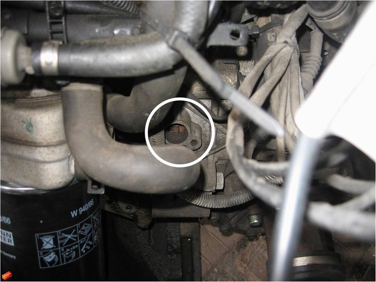

In de richting van de hulpcilinder zag ik ook nog een gat waar volgens mij toch echt iets hoort. Iemand een idee wat in het omcirkelde deel op de foto hoort?? Lijkt mij dat je de vertanding van het vliegwiel ziet. Maar dan zou je zeggen dat de krukas sensor daar hoort te zitten, maar die zit bij deze motor ergens anders. En er zweeft ook nergens een losse connector. Motor loopt overigens prima, dus heel essentieel lijkt het niet. Heb er overigens uren naar gezocht, maar niet kunnen vinden.

Gat lijkt me 'gewoon' 1 van de 'extra' dingen die op veel auto's zitten voor verschillende modellen/types/motoren maar waarbij ze dan maar 1 giet-mal maken en delen ongebruikt houden. Hier is het dan nog open gemaakt, maar op andere auto's zie ook regelmatig 'blinde' lokaties waar bouten/draadeinden of gaten kunnen zitten. Als dezelfde behuizing wordt toegepast voor een automaat zou het nog te maken kunnen hebben met zoiets..
Extra stekkers op kabelbomen is helemaal een leuke puzzel want daar kan zoveel al op en aan zitten, maar wat toevallig niet op jouw auto zit :lol:
