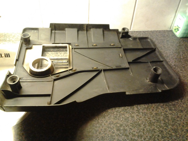

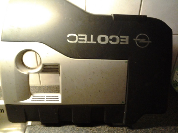

Dank zij de tips denk ik voor 99% zeker dat ik een Z 2.2 SE blok gevonden heb, nagenoeg compleet.
Alleen de EGR klep/sensor is er af, de afdekkap nu ook maar die heb ik meegenomen.
Je kunt het een winter motor hardtopje noemen, oem Z 2.2 SE, kleur zilver/zwart.
Het was te laat om de kap nog serieus te passen maar de 4 noppen aan de onderkant wijzen op losse steun op de bouten van de hoeken van het kleppen/nokkenas deksel en dat de olie vuldop de boel vast houdt of horen er toch druk noppen op het blok te zitten ??

Er horen idd toppen op het blok te zitten.
onderdeel 11, 14 en 15 op deze tekening
http://ecat24.com/opel/catalog/part/1/8 ... 176,26177/

Re: Herkennen 2.2 Z SE blok
Hoi Sooike,
Duidelijk, dus terug naar de sloop voor de rest.
Bedankt en groeten Henk.
