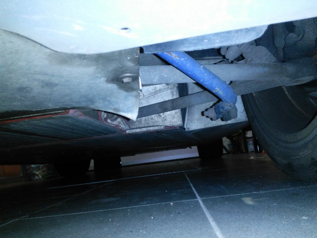

Goe, ik ben dus lomp geweest, bij t achteruit rijden is er een riooldeksel achter een aluminium plaat gehaakt waardoor deze geplooid is. T is de plaat die onder de crashbox hangt en loopt tot net voor t voorwiel. Op de foto's is de schade duidelijker. Logische vraag: kan dat hersteld/ vervangen worden, en vraag 2 wat moet er allemaal weg voor ik eraan kan.

Bwah. Dat is de eenvoudigste van alle bodemplaten. Het is gewoon een rechte aluminium plaat. Heel eenvoudig na te maken :yawn: . Let er enkel op dat je geanodiseerde plaat koopt om ze na te maken, want ze hangt toch onbeschermd in weer en wind :wink:
Gezien de zichtbare schade op jouw foto, zou ik wel eerst proberen ze recht te hameren. Lijkt me goed te doen.

K thx, ik dacht al dat de hele clam eraf moest. Blijkt nog mee te vallen

Gewoon weer terugbuigen.... boeieeeee :mrgreen:

Zijn een 8 vijsjes losdraaien se plaat beetje richting de neus schuiven. Kan er dan uit , rubberen hamer nemen hard kloppen tot hij recht is. Terug plaatsen

Zal er toch af moeten Timmy, er zit iets tussengevrongen. Maar ik dacht eigenlijk dat heel de clam eraf moest om daar aan te kunnen. Blijkt nu niet het geval te zijn. Thx. In de week is werk van maken

Ohjee... nou komt wel goed dus! Succes!!
