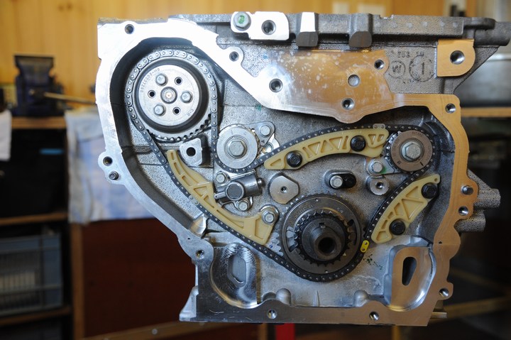

Een paar jaar geleden had ik ooit het goede idee een B207 te kopen. Speciale aanbieding van Neobrothers. Het idee was die motor te houden als reserve voor als de Z22SE er mee ophoudt. En dan gewoon vervangen. Nu bleek dat gewoon vervangen ook nog een heel gedoe: ander vliegwiel, extern triggerwheel etc. En die Z22SE is niet kapot te krijgen. Ik ben nu op het punt gekomen dat ook na de midlife crisis (endlife crisis?) nog iets leuks moet gebeuren en die B207 leek me wel wat. Geen NFT, wordt te duur. B207 heb ik al. OBDTuner heb ik al en ik kan het een en ander mooi zelf doen. Plan is uiteindelijk rond de 350-400 PK uit te komen en, ook belangrijk, een en ander betrouwbaar te houden.
Alvast begonnen met het blok uit elkaar halen. Dat gaat in ieder geval makkelijk.
Cilinderkop: ligt in het hoge noorden om geport te worden. Daarna het standaard recept: ander nokkenassen (stage 2) en sterkere klepveren
Blok: sterkere zuigers (waarschijnlijk de ZZP JE zuigers) en drijfassen (ook ZZP denk ik). Drijfassen misschien niet eens nodig, maar als je ze toch los hebt.
Distributie: naar 6 rib (met een standaard LSJ crank pulley en een -hoop ik- TTV underdrive alternator pulley)
Dan kan het blok weer in elkaar en getimed worden. Leuk die niet gekeyde nokkenastandwielen. En dan komt het geklooi:
Extern triggerwheel: TCE denk it
Oliekoeling: zoals het er standaard op zit, of de koeling van de Z22SE. Of allebei
Uitlaat: Tullett spruitstuk, Team Alkmaar downpipe met HJS kat (?), demper weet ik nog niet
Oh ja, moet ook nog een compressor oid op. Iets wat wel wat lucht levert en ook blijft leveren. Zit aan een C38-61 van Rotrex te denken. Voordeel: chargecoolen (PWR barrel), gewicht en efficientie. Moet makkelijk richting de 350PK gaan.
Afijn dat gaat nog wel een tijdje duren. Maar wel leuk aan zo'n motor sleutelen. Alle commentaar van harte welkom.

Het externe triggerwheel is niet persee nodig he, moet je alleen een nieuw triggerwheel laten maken en uitwisselen voor de bestaande. Vraag Dominique maar naar details als je daarin geinteresseerd bent, hij heeft dat gedaan met zijn B'tje.

Voor dat interne triggerwheel moet je alleen wel je hele blok uit elkaar halen (helften splitsen) en alle rekbouten vervangen... :wacko:
Extern triggerwiel is de makelijke optie. (heb er nog één liggen die je evt. kan kopiëren)
