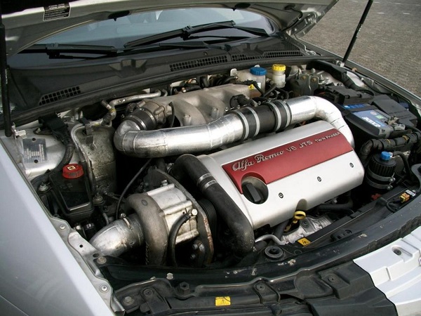

Beste Speedster eigenaren/club leden en liefhebbers,
Ik heb naar aanleiding van het compressor verhaal een Rotrex gekocht.
Op het gewenste tuning SC verhaal uit Alkmaar werd na 2 PB niet meer gereageerd.
De Rotrex compressor zit vast aan een auto dus die heb ik er bij gekocht.
Groeten, Spenkie.

Re: Meganische turbo (compressor)
Gefeliciteerd Henk. Leuk zo'n stadsautootje erbij voor je vrouw, want een echte kerel blijft natuurlijk in een Speedster rijden
Zo te zien zit er een Rotrex uit de C38 serie in. Dat zwarte tankje met blauwe dop aan de rechterkant is waarschijnlijk je oliereservoir. Bedenk wel dat je de olie elk jaar, volgens Rotrex, moet verversen. Kijk in ieder geval even naar het peil en wanneer die olie voor het laatst ververst is. Zoals Arno al aanhaalde, speciale olie. Soort Haarlemmer wonderolie aan de prijs te beoordelen. En als je het buizenstelsel van de lucht inlaatkant volgt zou je ergens een chargecooler moeten tegenkomen. Aangezien je een tweede radiator hebt, een water-lucht koeler.
En wanneer je dan terug naar huis rijdt lijkt hij niet zo snel meer.. En onder de motorkap lijkt ook 1 en ander te zijn verdwenen.. Vreemd...aboellaard schreef: Volgens mij zitter er best wat onderdelen in die ik kan gebruiken. Dus kom eens op de koffie zou ik zeggen
Arno had me door. Wat je mist onder de motorkap? Een Rotrex C38 met periferie. En een chargecooler. De rest laat ik waarschijnlijk wel zitten ...
