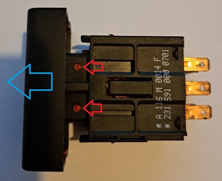

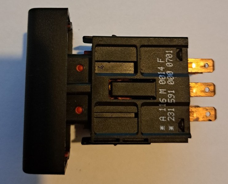

Nu onze speeltjes op leeftijd beginnen te komen, beginnen de lichtschakelaars steeds vaker op te spelen.
De 5 schakelaars die we hebben.
De mistlicht voor, dimlicht en stadslicht schakelaar zijn identiek. Alleen de façade (het plastic voorkantje) is verschillend.
De mistlicht achter knop heeft een extra pin aansluiting.
Veel knoppen krijgen na verloop van tijd last van viezigheid erin, en "klikken" daarna niet meer.
De beste oplossing is de lichtknop eruit te halen, en met wd40 wat in te spuiten tot ie weer lekker klikt. (Dit lost een groot percentage op)
Als dat niet helpt, en hij is echt stuk, zul je hem moeten vervangen.
De officiële speedster knoppen zijn schijnbaar niet meer te krijgen. Je zult creatief moeten worden.

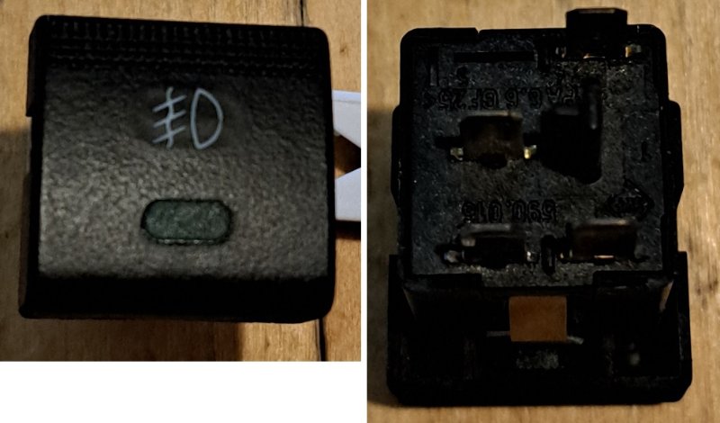

Een veel gebruikte knop (voor mistlamp voor, dim en stadslicht) is die van de Vectra B Airco
De aansluiting stemt overeen, en het groene controlelampje zit in de facade die je over gaat zetten van de knop van je speedster.
Onze alarmlicht knop komt overeen met die van de Vectra B, en Omega B.
Onze mistlamp achter knop is onbekend.
Je zult het facadeklepje van je oude knop over moeten zetten.
Let erop bij het loshalen, dat er 2 hele kleine veertjes inzitten, die weg zullen willen springen.
Gezien ook de vectra B aircoknoppen schaars beginnen te worden op ebay/marktplaats kan het ook handig zijn te experimenteren met de andere knoppen uit de vectra B en Omega B, die erg overeenkomen, maar waar niet helder is of ze bruikbaar zijn.
Het controlelampje in de knoppen is bij mijn weten een gesoldeerd gloeilampje, en niet (makkelijk) op zichzelf te wisselen.
