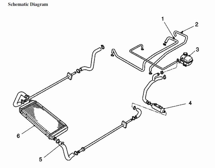

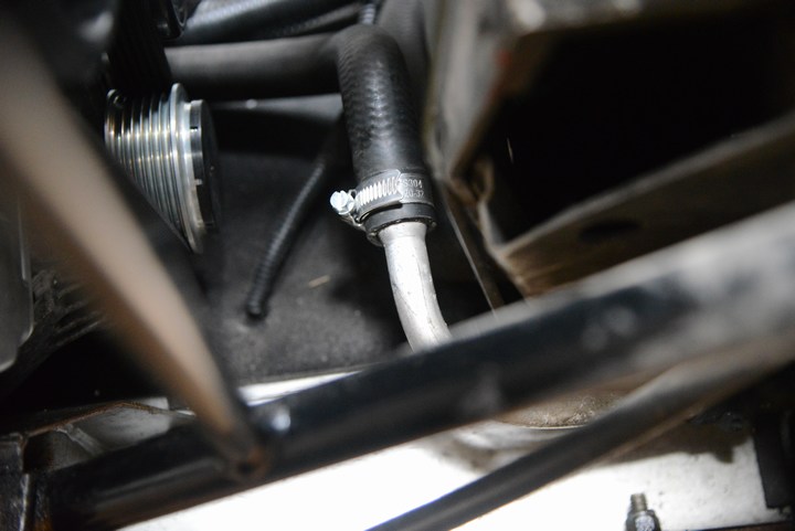

Rechtsachter zit wel degelijk een slang en een aluminium pijp die door de sill gaat. Slang loopt van het motorblok, links achter naar de rechts onderin het motorcompartiment. Daar sluit de slang aan op een alu leiding die dus door de sill gaat. En die leiding zit behoorlijk aan de onderkant. Zit in de alu leiding ook nog een aansluiting en ik kan me voorstellen dat die lekt. Voor de duidelijkheid, plaatje uit de TIS, de slang is nummer 1. Ze hebben alleen de leiding door de sill weggelaten in de tekening, misschien omdat dat weer bij het HVAC systeem hoort, want die leiding gaat, voor zover ik het kan zien, naar de heater.
mini-Coolant Circuit.jpg (44.94 KiB) 4527 keer bekeken
Ook even een foto. Met de bodemplaat eraf kan je er goed bijkomen. Achterclam eraf is wel leuk werk, maar niet nodig.

Bedoel je niet dit deel waar de slang overgaat in de aluminium pijp door de sil ?Afbeelding
Verstuurd vanaf mijn SM-N910F met Tapatalk
Re: Koelvloeistof lekt
Geplaatst: 27 jul 2018 9:02
door Arno
Nee, da's de hoofd pijp in het chassis zelf. Die gaat met een rubberen 'knik' slang de chassibalk in.
De foto is van de leiding van de verwarming naar voren die dan door de side-sill naar voren loopt en dan via stukje dashboard naar de verwarming.
