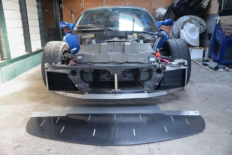

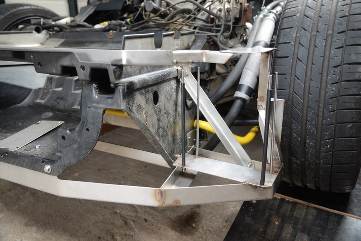

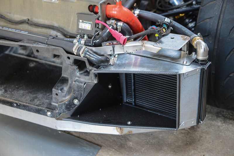

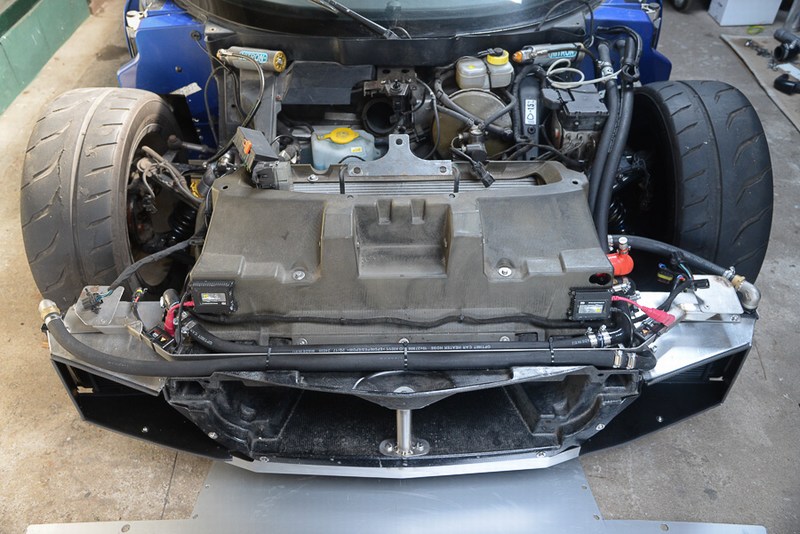

Even alles op een hoop. Aardig projectje waar toch wat meer tijd in is gegaan dan eerst de bedoeling. Situation normal dus :D . Bedoeling was de koeling aan te pakken en gelijk ook naar een mogelijkheid om een splitter te monteren te kijken. Koeling middels twee radiateurs links en rechts van de ingang van de motor radiateur. Die radiateurs moeten natuurlijk gemonteerd worden en dus kwam het idee een frame te maken waar die dingen op gemonteerd worden en dat ook kan dienen als support voor een vlakke bodemplaat en de splitter. Moet wel een beetje robuust zijn, gezien de krachten op de splitter. Dus aan de gang met RVS profiel en het lasapparaat. Leuk werk. Het vervelende is wel dat een en ander binnen de voorclam moet passen. En dat die clam er ook nog op moet kunnen. Passen en meten dus. Status nu: vrijwel af, alleen de voorclam nog bij de spuiter. Zo ziet er het zo een beetje uit:
De splitter is uitschuifbaar. Idee is ingeschoven naar een track te kunnen rijden en daar uit te schuiven. Maximaal 9 cm uitsteek. Bodem is helemaal vlak, dus de voorclam moest aan de onderkant aardig aangepast worden. Rechtrekken zeg maar. Natuurlijk ook gelijk dat onding waar het sleepoog aan zit meegenomen en in RVS een wat verbeterde uitvoering gemaakt.

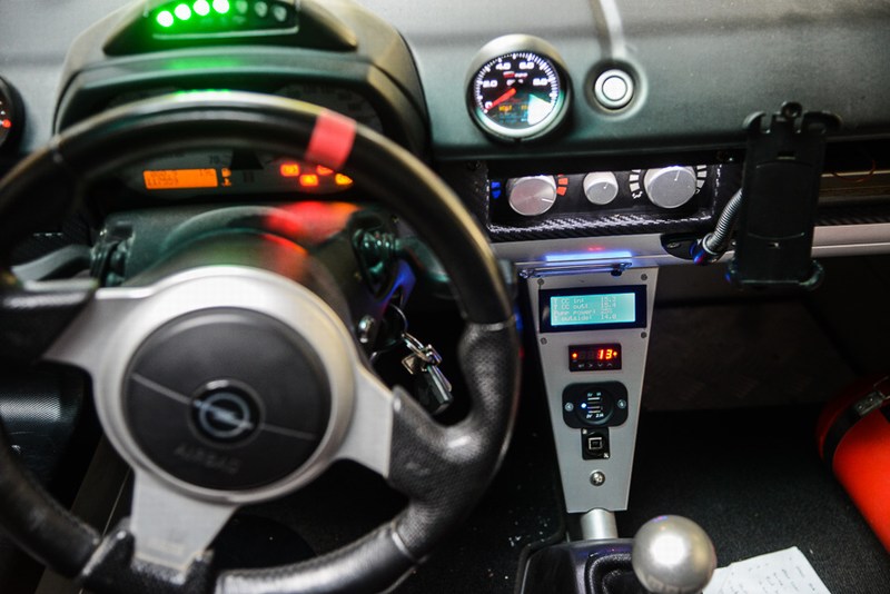

... gelijk ook maar de chargecooler pomp meegenomen. Ipv een Bosch of Craig Davies een Pierburg CWA100-3. Van eBay uit Duitsland en uit een lage kilometerstand Audi. Dit is dus echt OEM kwaliteit. Gemaakt voor chargecool toepassingen. Dus pompt ook nog aardig wat liters bij hogere drukken. En PWM aanstuurbaar. Enige 'probleem' is dat bij vol vermogen de pomp toch een ampere of 8 vraagt. En dat heeft helemaal geen zin als je geen motor vermogen vraagt. Was toch al van plan eens aan de gang te gaan met iets Arduino-achtigs en dit was een leuk projectje om de wondere wereld van de Arduino te verkennen. Waarom Arduino: goedkoop en heel erg veel support voor heel erg veel periferie. Voor mij belangrijk: sensoren en BLE. BLE voor later, ik begin een hekel te krijgen aan kabels.
Even voor de goede orde, die pomp gebruikt het PWM signaal als een soort communicatieprotocol. Dus niet om de motor zelf mee te regelen. Heeft ie z'n eigen electronica voor. Als je het eenvoudig wilt houden sluit je gewoon 12V aan op de PWM ingang. Dan gaat de pomp in noodloop met ongeveer 95% vermogen. Of je geeft bij het starten een puls van 3 msec of meer af op de PWM ingang en dan doet ie hetzelfde. Tussen 13% en 85% duty cycle (op de PWM ingang) is het pompvermogen geregeld tussen minimaal en maximaal.
Arduino dus. Wie schets mijn verbazing dat programmeren in C++ gaat. Met als target een processortje van nog geen euro. Heel indrukwekkend. Het hele Arduino platform trouwens. Terug naar het projectje. De bedoeling is dus het aansturen van de pomp, afhankelijk van de gevraagde koeling van de chargecooler. Dat kan natuurlijk heel mooi, maar dan moet je ook alle gegevens hebben. Voorlopig doe ik het met ingaande en uitgaande temperatuur van de koelvloeistof die door de chargecooler gaat. Op de Arduino zitten twee 'normale' temperatuursensoren aangesloten. Normaal is hier een NTC, iets dat je voor montage in een auto eenvoudig ergens kan kopen. Dan moet je wel zelf dat ding calibreren, wat neerkomt op drie meetpunten en wat rekenwerk. Daarnaast zit er een van fabriekswege gecalibreerde buitentemperatuursensor op. En een LCD displaytje. Denk je natuurlijk veel te laat aan, maar ik had een groter display moeten pakken en gelijk de uitlaattemperatuursensor mee moeten nemen. Goed, kan altijd nog, net als de stroming door het Rotrex circuit bijvoorbeeld.
Even een fototje. Op het display dus KV binnenkomende en uitgaande temperatuur, pomp vermogen en buitentemperatuur.
Het ding onder het LCD display is een uitlaatgastemperatuurmeter. Daaronder twee USB laadpoorten en daaronder een USB-B poort om de Arduino te programmeren. Handig om te testen.

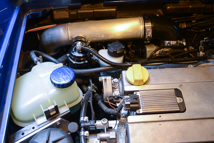

... en als je toch bezig bent dan ook maar de twee BOV's die er in hingen vervangen door een grote. Een Tial QRJ. Die is een heel stuk groter dan die 25 mm dingen, maar toch levert het netto aardig wat ruimte op. Kon ook mooi al dat siliconengedoe vervangen worden door een aluminium buis. Scheelt weer wat slangklemmen. Even wat frustratie over die BOV's kwijt: waarom geeft niemand op hoeveel lucht er werkelijk door zo'n ding kan stromen? Tial heeft bijvoorbeeld de 50QJ en die heeft een 50 mm ingang. Als recirculation valve echter een 32 mm uitgang. En dat is alleen op een technische tekening te zien. Die QRJ heeft in ieder geval een 38 mm in- en uitgang. En dan dat gedoe met die veren. Moet ik aan een 'specialist' uitleggen dat er voor de QRJ toch echt 1.5 PSI veren beschikbaar zijn. Maar goed, nog even wachten op de lasser en dan kan het hele spul er ook weer in.

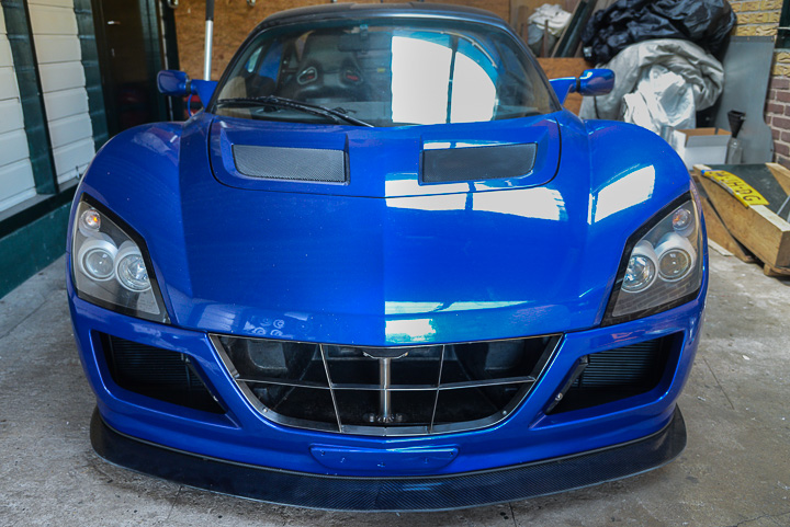

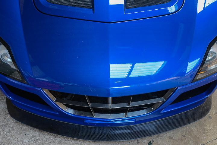

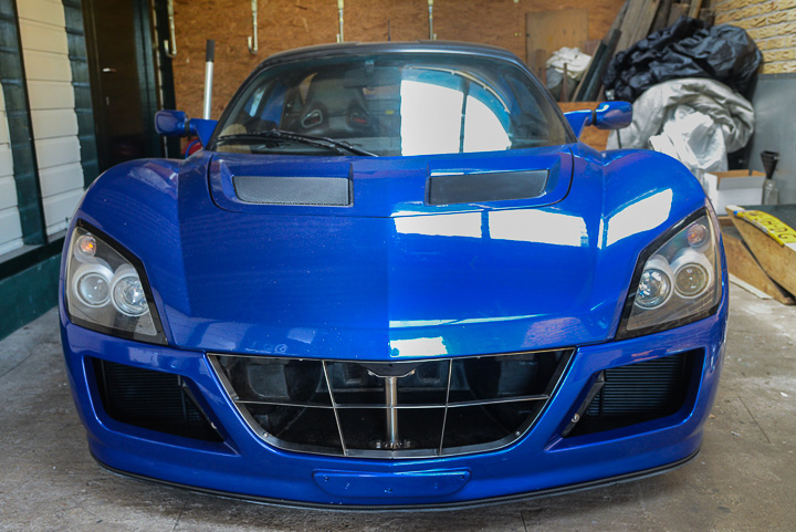

Terug naar de splitter. Uitgeschoven:
En ingeschoven
En van bovenaf
Steekt dus maximaal 9 cm uit. Auto komt aan de voorkant een stuk lager uit dan ik dacht. Onderkant splitter zit op 8-9 cm. Voor de APK dus zeker even omhoog schroeven. En de splitter er compleet afhalen. De knik in de onderkant is waar origineel de ronding naar onderen begint. Die ronding moet je op een of andere wegwerken om aan te sluiten op de splitter

Nog even onder de motorklep. Ik heb begrepen dat siliconen op den duur gaan lekken :D en dat moet je niet hebben. Dus zoveel mogelijk siliconen eruit en eerlijk aluminium er in. Scheelt een hoop slangklemmen. De Tial ipv die twee VAG BOV's scheelt ook een hoop ruimte (en siliconen). Een wat groter reservoirtje gepakt en het ziet er allemaal wat cleaner uit. Tests met de pomp ook goed verlopen. Die CWA100-3 vind ik wel een echte aanrader. Mooi pompje. Toch duidelijk wat beter dan de Bosch of Craig Davies tegenhangers.

FF voor m'n beeldvorming; je splitterplaat zit dus op een hoogte "onder de originele voorclam" en je hebt de ronde clam-voorzijde opgevuld voor een mooie rechte aansluiting?

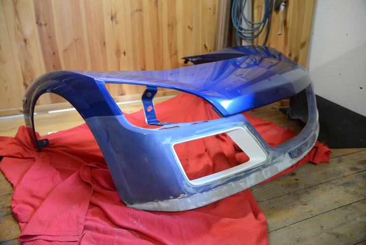

Misschien is het met onderstaande foto's wat duidelijker. De eerste is van het 'frame' waar de splitter aan bevestigd wordt. De onderkant daarvan is dus vlak met de rest van de onderkant. Origineel zit daar een korte aluminium plaat, loopt de clam door tot aan die plaat en is aan die plaat bevestigd. Die korte plaat heb ik vervangen door een langere die helemaal doorloopt tot aan de voorkant van de clam. Uit de clam heb ik een stuk gezaagd, omdat anders het frame in de weg zit. De bolling die nog in de clam zit heb ik opgevuld met PU schuim en dat overtrokken met glasweefsel en epoxy. In dat schuim, met de nodige versteviging, zitten aan de onderkant ook nog een paar punten met schroefdraad, zodat de bodemplaat ook nog aan de clam zelf bevestigd wordt. De splitter komt dan direct onder de bodemplaat met z'n eigen bevestigingspunten.
Op deze foto alleen het frame. De onderkant van de clam valt precies tegen het frame. De onderkant van de clam is nu ook vlak en steekt rondom een cm of 5 uit. De bodemplaat loopt gelijk met de buitenzijde van de clam.
En de clam voor het spuiten. Het lijkt aan de zijkant of de onderkant sterk afloopt, maar dat komt omdat de clam schuin ligt. Die grijze onderkant is helemaal vlak
