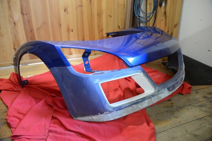

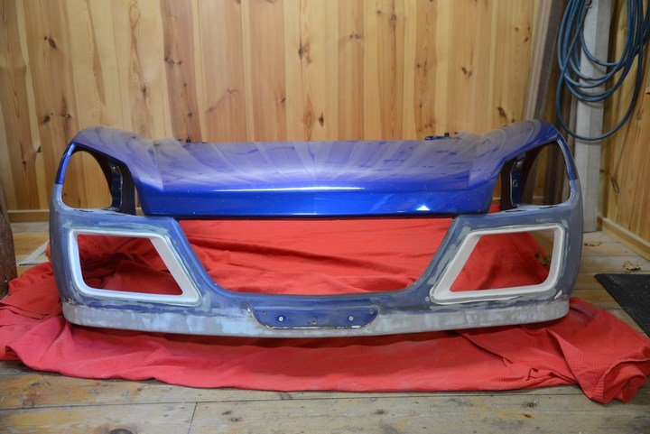

Ik heb ze van Eltech, via een duitse distributeur. Drama eerlijk gezegd. Aan de Eltech kant dan. Uiteindelijk toch gekregen, maar ook met het gevoel van eens maar nooit meer. Op die dingen zelf niets aan te merken trouwens. Ik had daarvoor FLD op het UK forum geprobeerd, maar die zat met andere werkzaamheden op dat moment en kon me niet helpen. Je kan het proberen. Misschien ook via Jon Seal van Lotushardtops, al was het om een idee te krijgen.
De inserts zelf zijn eigenlijk vrij makkelijk te plaatsen. Gat maken, insert er in lijmen en alles strak plamuren. Hoeveelheid werk viel mij heel erg mee. Die twee kleine koelers plaatsen was wat meer werk, maar dat vooral ook omdat ik de hele onderkant aangepakt heb. Met name ook de luchtgeleiding van de inserts naar de koelers is een hoop werk.
Om een idee te krijgen, wat plaatjes van de clam voor het spuiten:
