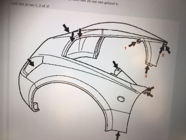

Wie heeft een tip om deze imbusbout van de voorclam los te krijgen. De imbussleutel draait er in door. Het gaat om nummer 2 aan de bestuurderskant.
Kan je er misschien van binnenuit bij?

Wees voorzichtig met die #2's, zit met een blinde moer in de (geschuimde) raamomlijsting. Veel kruipolie en stukjes heen en terug draaien als ie beroerd loopt, anders draai je inwendig de moer los.... :|
Goed strak passende inbussleutel gebruiken en evt. een sleutel wat haaks inkorten?

Kop er af boren en dan het restant als boven beschreven er met veel kruipolie en heen-en-weer draaien er uit zien te krijgen.
Probleem is dat de bout wel RVS is, maar de moer in de omlijsting niet.. En die roest dus wel, dus gaat het vast zitten.
Als je een haakse bithouder koopt met een hex-opname (https://www.hbm-machines.com/producten/ ... -bithouder) en dan een M10 boortap (https://www.hbm-machines.com/producten/ ... bm-boortap) die lekker laag is, dan kan je met de geopende deur er precies bij om de kop er af te boren.
Is RVS, dus langzaam en boor/snij-olie er op.
De kop valt er dan af en dan kan je de clam over het stukje resterende bout heen tillen.
Nieuwe bout (ik gebruk gewoon een normale M8.. is krap, maar met een dunwandige dop gaat dat precies.. draait nooit meer 'dol'..) goed invetten op de draad als je die monteert.

Is mij ook overkomen. Inbus dolgedraaid, dus boren maar. Haakse boormachine met ingekorte boortjes ging net. Tipje: vooral recht boren. Je hebt de neiging iets in een hoek te gaan boren, omdat het allemaal maar net gaat. Ik had dus niet recht geboord. Toen maar de beugel doorgeslepen. Gaat een stuk sneller :D . Toen zat de bout nog zo vast dat uiteindelijk de moer begon mee te draaien. Ik gelood dat ik het restant van de bout en de moer van de binnenkant er uiteindelijk uit kon halen. Weet ik alleen niet zeker meer. Daarna een moer op een plaatje gelast en dat plaatje met epoxy vastgezet. Nieuw beugeltje gemaakt en met popnagels aan de stompjes van de oude beugel bevestigd. Die kant hoef ik geen zorgen meer over te maken.
RVS boren, zoals Arno al aangaf en vooral een scherpe boor, liefst nieuw. Lage toeren en veel kracht. Als je teveel hitte in het materiaal brengt wordt het harder en veel moeilijker te boren. Eigenlijk boort RVS heel makkelijk, als je de regels maar volgt.
