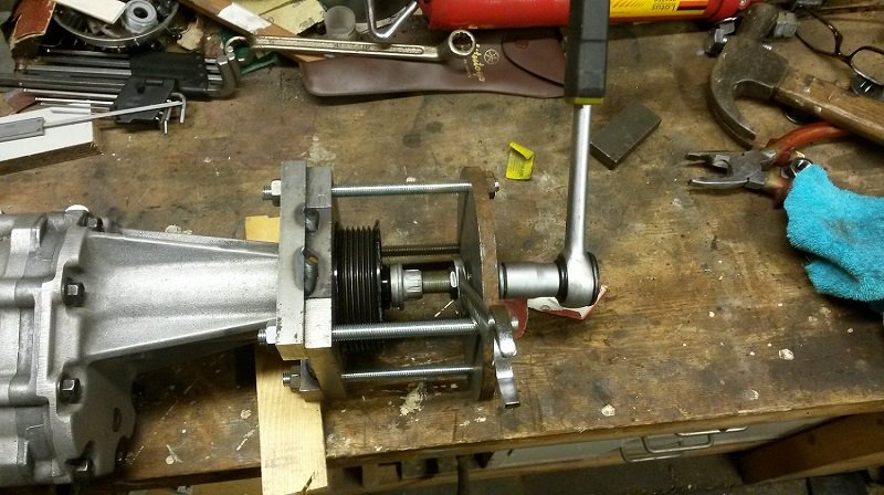

Wil de pulley naar binnen of naar buiten trekken?
Bij mijn supercharger heb ik de pulley 1.5mm naar buiten moeten trekken.
Hiervoor heb ik een korte M8 bout (spoed 1.25) in de as gedraaid en op de kop hiervan heb
ik de bout van het removal tool gezet.
Mijn tool is niet geschikt om de pulley verder op de as te duwen.
Dan zal het aangepast moeten worden.

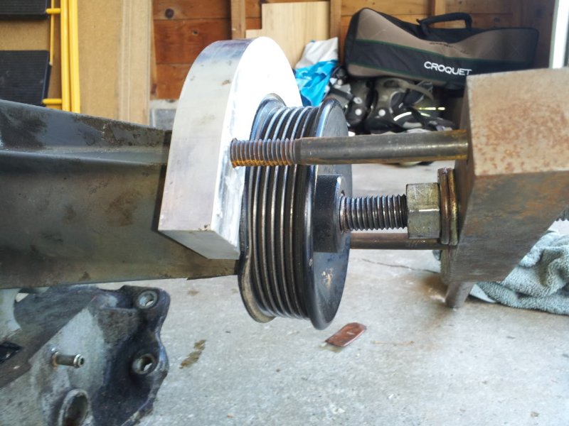

De pulley zit behoorlijk vast dus zorg ervoor dat je trekker recht op de as zet.
Hier een voorbeeldje van hoe het niet moet.
Mocht het niet lukken dan hoor ik het wel.
