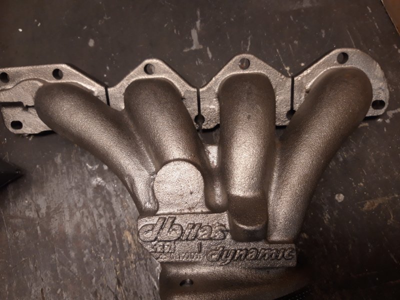

Dit spruitstuk heb ik een half jaar geleden gekocht bij dbilas .
Hij is kwa model totaal anders dan de orginele .
Ik had een foto van de 2 naast elkaar maar die kan ik niet meer vinden.
Of hij genoeg flow heeft voor een s/c weet ik niet .
Maar omdat deze 4 in 1 is , i.p.v bij de orginele 1 en 2 , en aan de andere kant 3 en 4 bij elkaar komen
denk ik dat de dbilas wel een beetje beter is dan orgineel .
Als ik een s/c plaats gaat hij er weer af denk ik .
