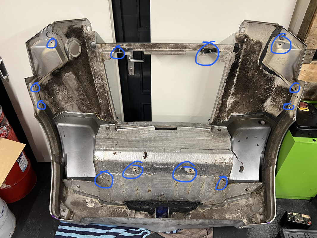

Hierbij de bouten/moeren posities waarmee de achterkant vast zit.
De rest volgt zich vanzelf.
Het is ff zoeken, maar achter de speakers zitten 2 moeren en 2 bouten die redelijk tot lastig te bereiken zijn.

door 911gt2
Je mist er twee, die zitten bovenop de clam, aan weerskanten onder de bescherming van de rolbeugel.
